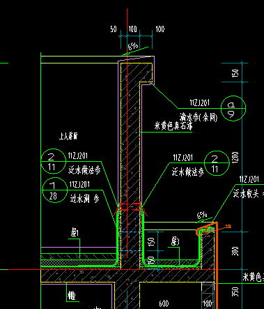

    老師好,請問這個女兒墻外墻涂料,米黃色真石漆的范圍,內側有沒有女兒墻

    內側是沒有涂料,外側已經有明確涂料。
    2020-04-29 16:03:40
  • 內側一般是沒有  具體得看現場
    2020-04-29 15:48:13
  • 一般情況下是同樣的,最好請設計明確一下
    2020-04-29 15:49:41
  • 女兒墻內側,屬于內墻。走圖紙會審吧
    2020-04-29 15:53:46
  • 內墻要找設計明確,一般是抹灰
    2020-04-29 15:59:32
