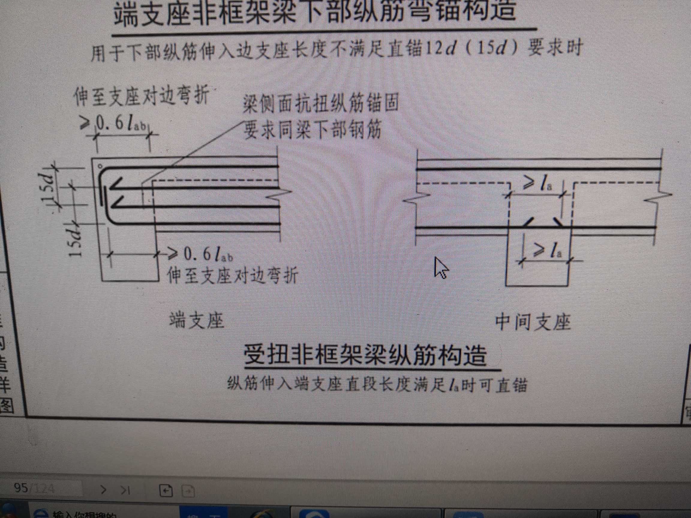

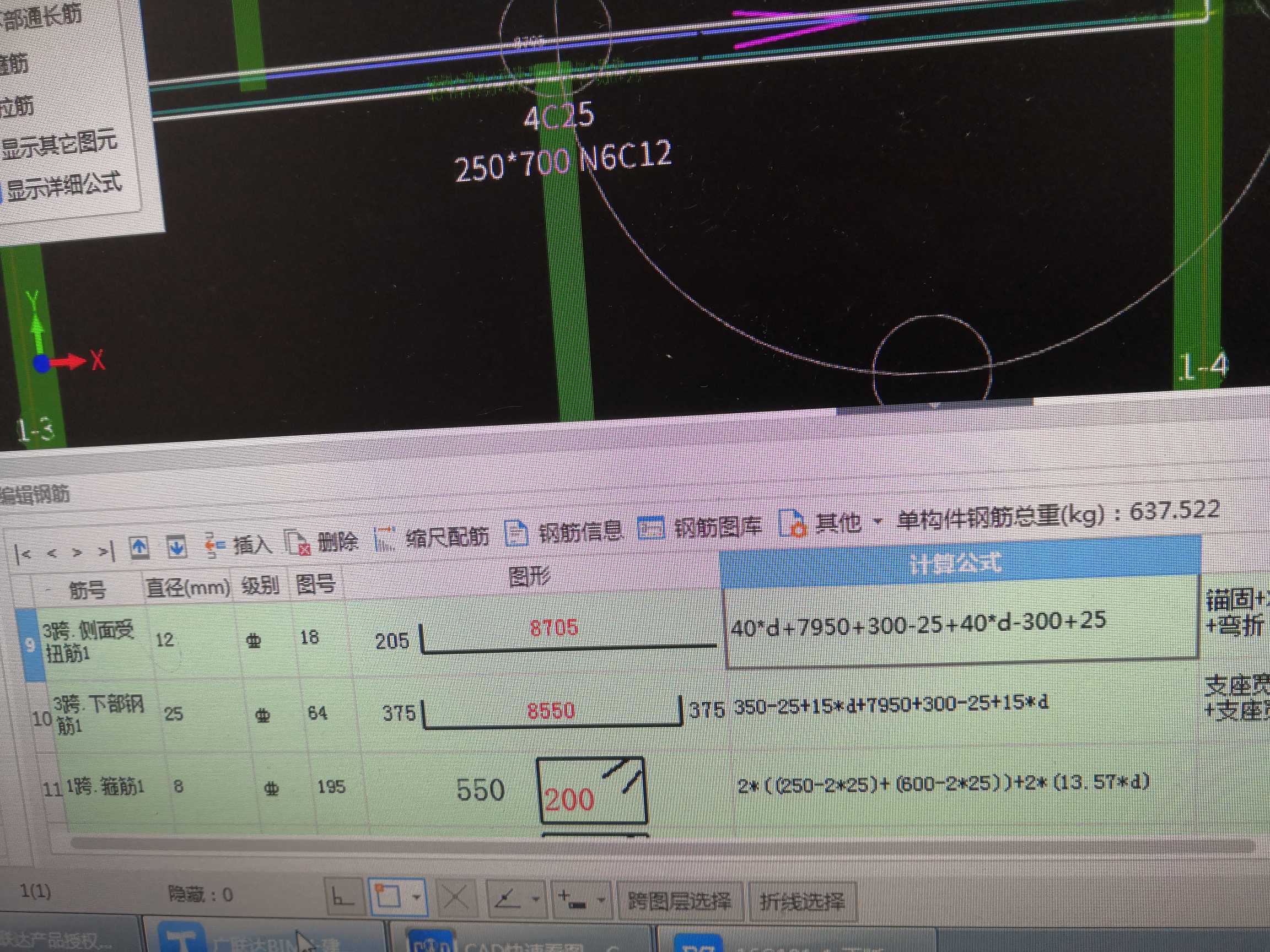

  • 非框架梁側面扭筋長度問題
    非框架梁公式40d+7950+300-25+40d-300+25怎么理解?300-25=275<0.6*40d,然后軟件就直接按40d錨固算,然后再扣掉300-25對嗎?梁側面
    非框架梁側面扭筋長度 設計有特殊要求的 按照設計要求設置,設計沒有特殊要求的 按照軟件默認的 計算 就可以了 。
