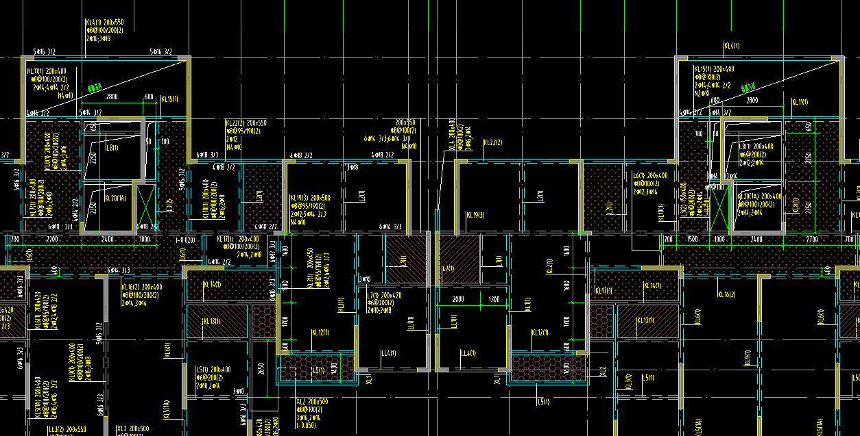

  • 如圖,右邊的梁有一部分跟左邊是對稱的?
    如圖,右邊的梁有一部分跟左邊是對稱的同名梁,在識別完梁和原位標注后,部分未識別出來的手動識別,完了應用同名梁,但是右邊的那條同名梁信息還是不對?難道只能慢慢的去輸入嗎?原位標注
    用鏡像方式布置
    2020-04-29 14:35:11
  • 單構件識別吧,同名稱的能識別出來的。
    2020-04-29 14:35:49
  • 可以用鏡像  復制圖元到另一側
    2020-04-29 14:36:07
  • 看梁編號 是一致的
