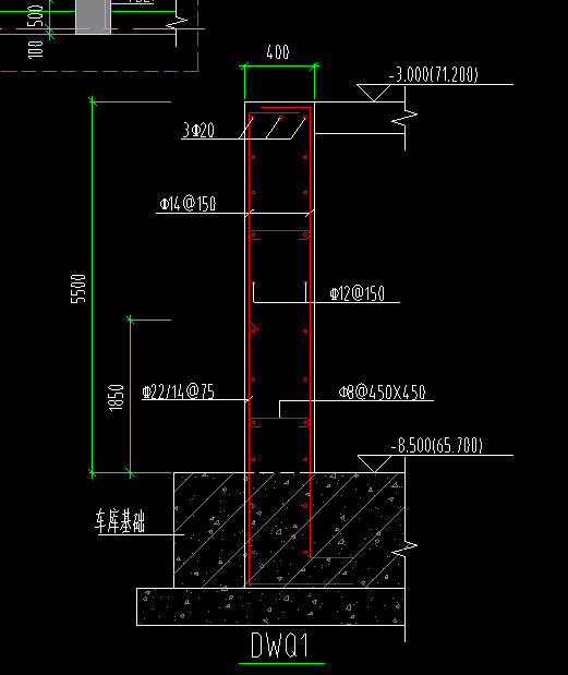

  • 請問圖中DWQ在 廣聯達中怎么畫?
    廣聯達
    用剪力墻定義即可,鋼筋正常輸入,3c20為壓墻筋,拉筋布置方式改為梅花布置,1850高的附加縱筋在其他鋼筋立面輸入即可。
    2020-04-29 14:39:07
  • 用剪力墻構件畫。
    注意左側墻高1850處還有一根加強筋,在剪力墻其他鋼筋處輸入。
    2020-04-29 14:39:06
  • 用剪力墻定義
    2020-04-29 15:50:45
