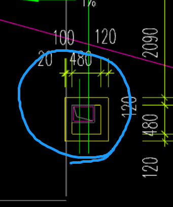

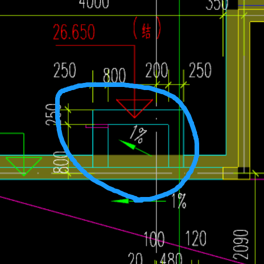

  • 這是機房層平面圖,請問圖中圈出來的是什么構造?
    機房層
    機房
    您好,這里應該是管井。具體您還是看看建施圖的
    2020-04-28 20:25:32
  • 是集油池
    2020-04-28 20:26:12
  • 你好,應該是風道出屋面的砌筑吧。結合建筑立面圖看看是否能看到,確認下
    2020-04-28 20:47:54
  • 出屋面風井
