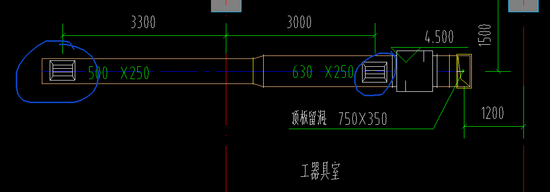

看設計說明,有設備表,注明風機盤管用多大尺寸的送風口
沒有就要問設計了
2020-04-28 17:22:56
梁高工 專家
答題: 292 被贊: 215
正規途徑問設計,非正規途徑自己量一下,按量的尺寸計算。
2020-04-28 17:11:31
請問老師下圖中后面標注的800*400(3個)指的是我圖中勾畫的這三個嗎?
如果是的話:但是這個單層排風百葉不應該和通風管道的管徑走嗎?老師,請幫忙說下,謝啦2020-04-28 11:34:43 補充那老師像這種沒有標明規格型號的按那個型號算呢?
