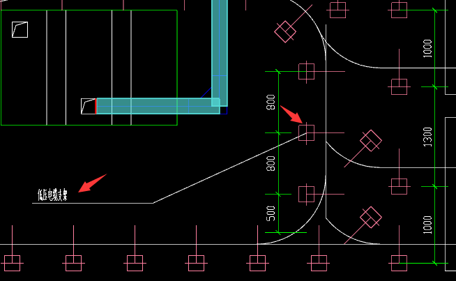

    2、母線槽是否為母線的載體就想電纜敷設在橋架內一樣?

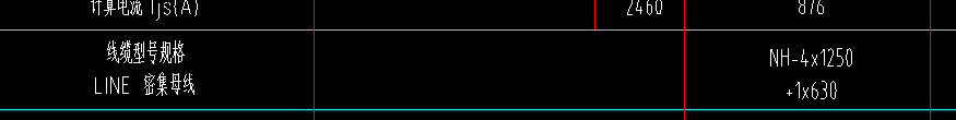

    母線槽
    4、這個是母線的型號么,是否為密集型號,那么如何判斷他是多少安培?詳見截圖。敷設
    1、母線槽與母線的區別;
    3、低壓電纜支架是否需要單獨計算,詳見截圖。
    答:1、都是母線,就是型號不同,一個為槽型母線,一個為裸母線
    2、不是的
    3、之家需要單獨計算
    4、標注很清楚密集型母線,四相1250安,一相630安

  • 1、母線槽是封閉的母線密閉在槽內,有三相五線制,有五根母線
         母線只是單根的,
    2、母線槽是否為母線的載體就想電纜敷設在橋架內一樣:是的,但是五根母線在槽內是絕緣密封的
    3、低壓電纜支架是需要單獨計算的
