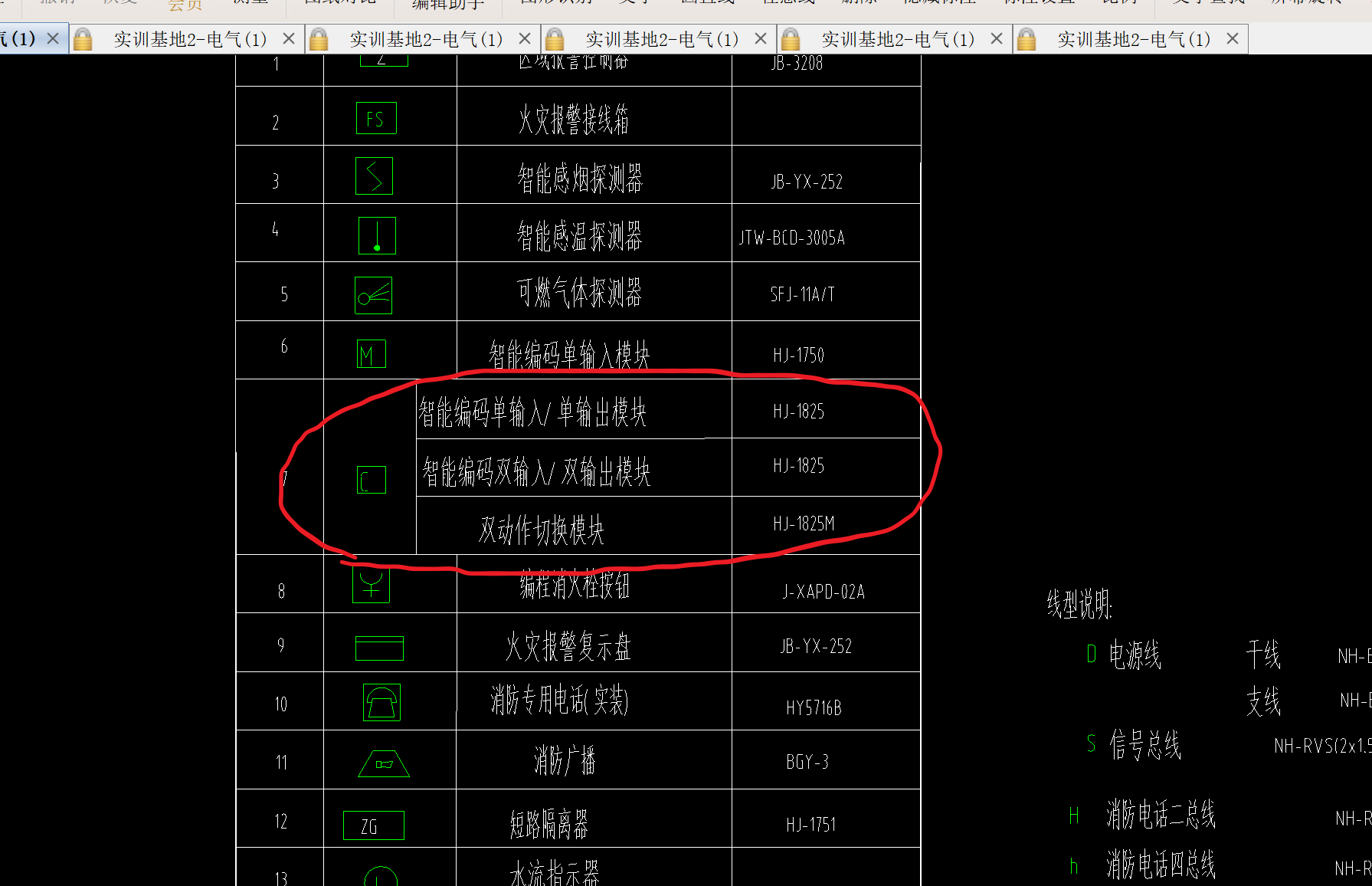

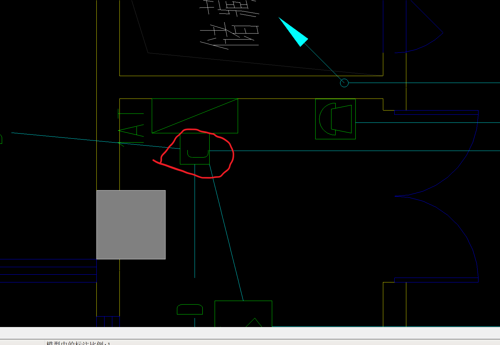

都是吸頂的。
2020-04-28 13:46:39
陽光
答題: 68 被贊: 31
模塊,一般吸頂或距頂300mm安裝
2020-04-28 13:49:16
歲月無聲 專家
答題: 18451 被贊: 6305
你好,安裝在配電箱旁
2020-04-28 13:52:19
