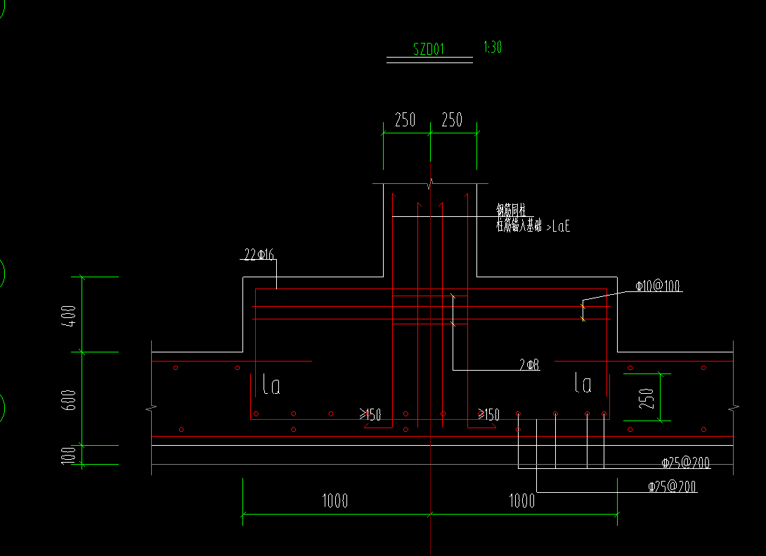

  • 這是獨立基礎在筏板上的,這個 獨立基礎的綱紀怎么設施?。?
    筏板
  • 這種獨立基礎可以用上柱墩構件定義布置。在處理圖紙的構件不要拘泥圖紙中的構件類型,而要使用軟件中容易計算出工程量的構件類型。
    2020-04-26 10:14:36

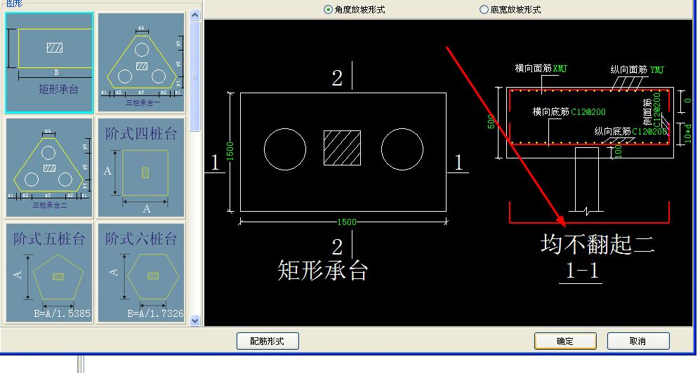

  • 建議用承臺定義布置。獨立基礎
    2020-04-26 10:14:39
  • 獨基下部筋正常設,上部筋在表格中輸入。
    2020-04-26 10:15:26
