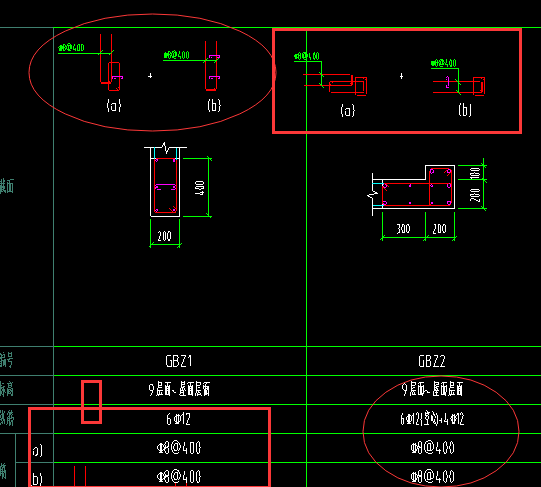

軟件中的剪力墻水平鋼筋會計算到暗柱內部。
2020-04-26 07:36:28
希望 黃金專家
答題: 79056 被贊: 10810

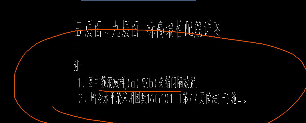

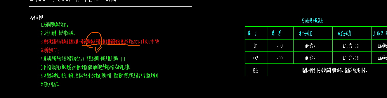

按一種在定義柱里箍筋欄中輸入,另一種在其他箍筋里輸入,如在定義時輸入a,b項的箍筋在其他箍筋中輸入.
2020-04-26 08:26:04
這種暗柱箍筋怎么配筋,我是新手,最好能詳細點
