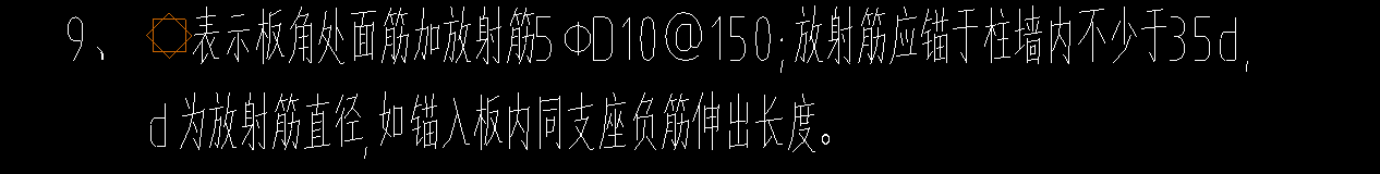

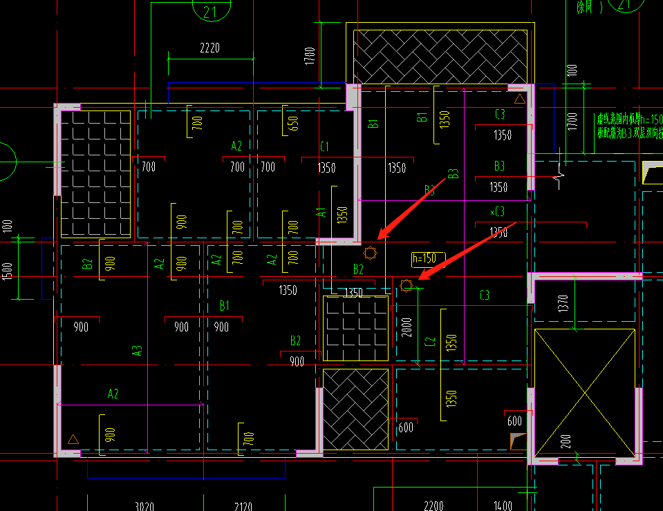

這個放射筋按照構造要求配放射筋的話,是否按照16圖集里面懸挑板陽角或陰角構造要求來配筋呢?

你好:這是陽角放射鋼筋。

這是內部板,與陽角陰角無關。陽角陰角只與外圍有關。

箭頭所指地方是陽角,按照說明布置放射筋.
