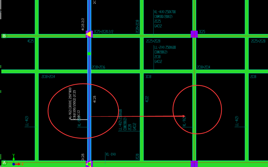

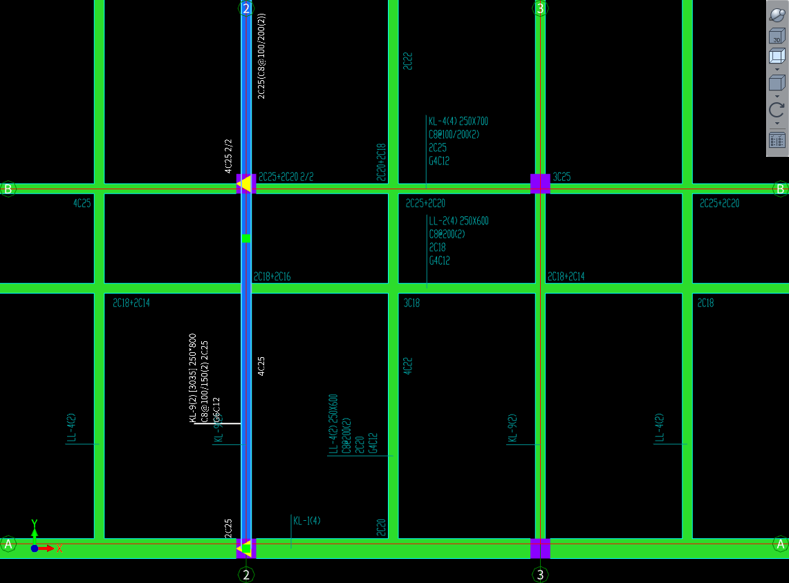

  • 請教一下,為什么導圖時沒有原位標注的梁也出現了原位標注
    原位標注導圖

  • 同名稱的梁原位標注也是一樣的,有帶原位標注的梁,軟件就把其它同名的梁一起處理了
    2020-04-25 16:01:57
  • 你看的應該不是同一軸線的梁吧。
    首次提交 2020-04-25 16:02:57  最近修改2020-04-25 16:05:32 (修改過1次)
  • 這樣正確的,同名稱的梁標注也一樣
    2020-04-25 16:04:20
  • 找有原位標注的梁,所有相同編號的梁,原位標注都是一樣的
    2020-04-25 16:04:56
  • 梁的名稱一樣,配筋一樣,原位標注也是如此。軟件原理
