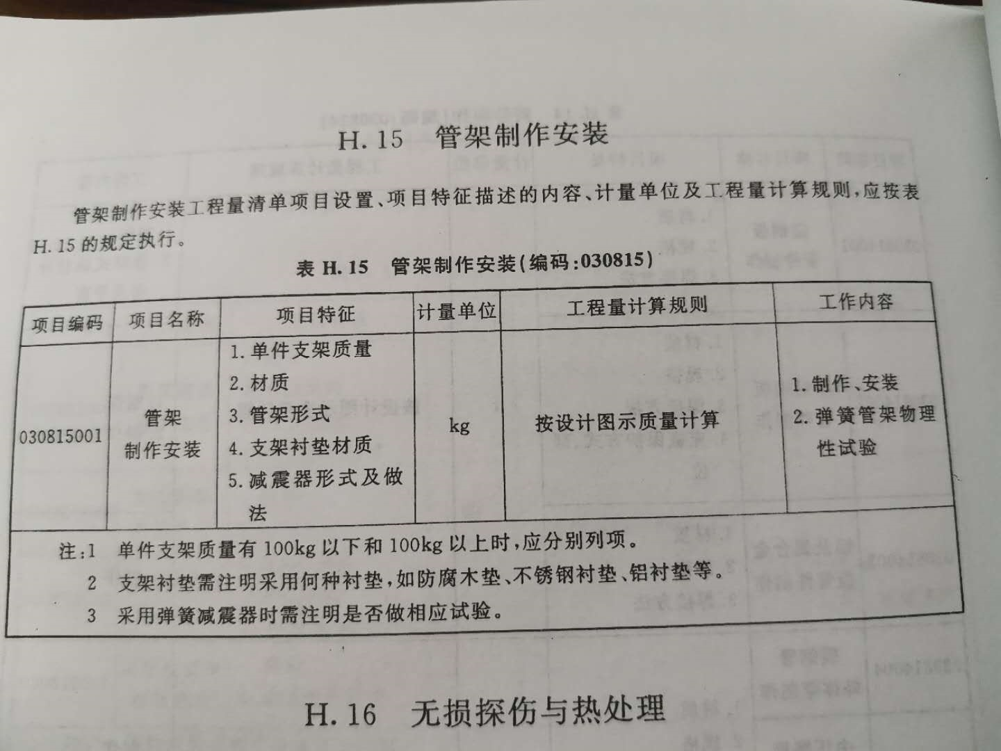

    各位老師,下圖的這個是指抗震支架嗎?有抗震支架的計算規范嗎?按套還是按kg呢,計算依據?謝謝計算依據

  • 抗震支架,一般都是廠家給你設計,報價
    2020-04-24 16:20:49
  • 抗震支架目前定額缺項,按廠家報價入價的,按套計算,
    2020-04-24 16:25:21
  • 設計規范要求抗震支架應單獨的設計文件,屬于成品加工構件,分規格及類型,按件計量,一般按市場價計算。
    2020-09-09 22:58:28
  • 你好  你這邊書叫什么啊  感覺很規范很詳細,像借鑒一下

  • 你好,這本書叫什么名字,可以介紹一下嗎
