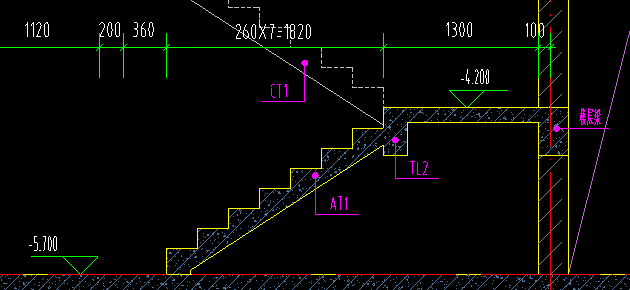

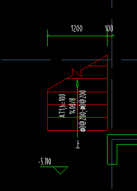

樓梯按照參數化樓梯布置,填寫全部參數,一般圖紙都能明示。。鋼筋的話在 工程量--表格輸入里面。新建節點及構件,找到參數化輸入,找到相應樓梯進行參數化設置,一般樓梯鋼筋參數化設置需要有 樓梯面、平臺、梯柱(如果結構平面圖中未給出)、梯梁(如果結構平面圖中未給出)

這種從地面開始的樓梯在參數化樓梯里應該 怎么設置?屬性怎么填?
