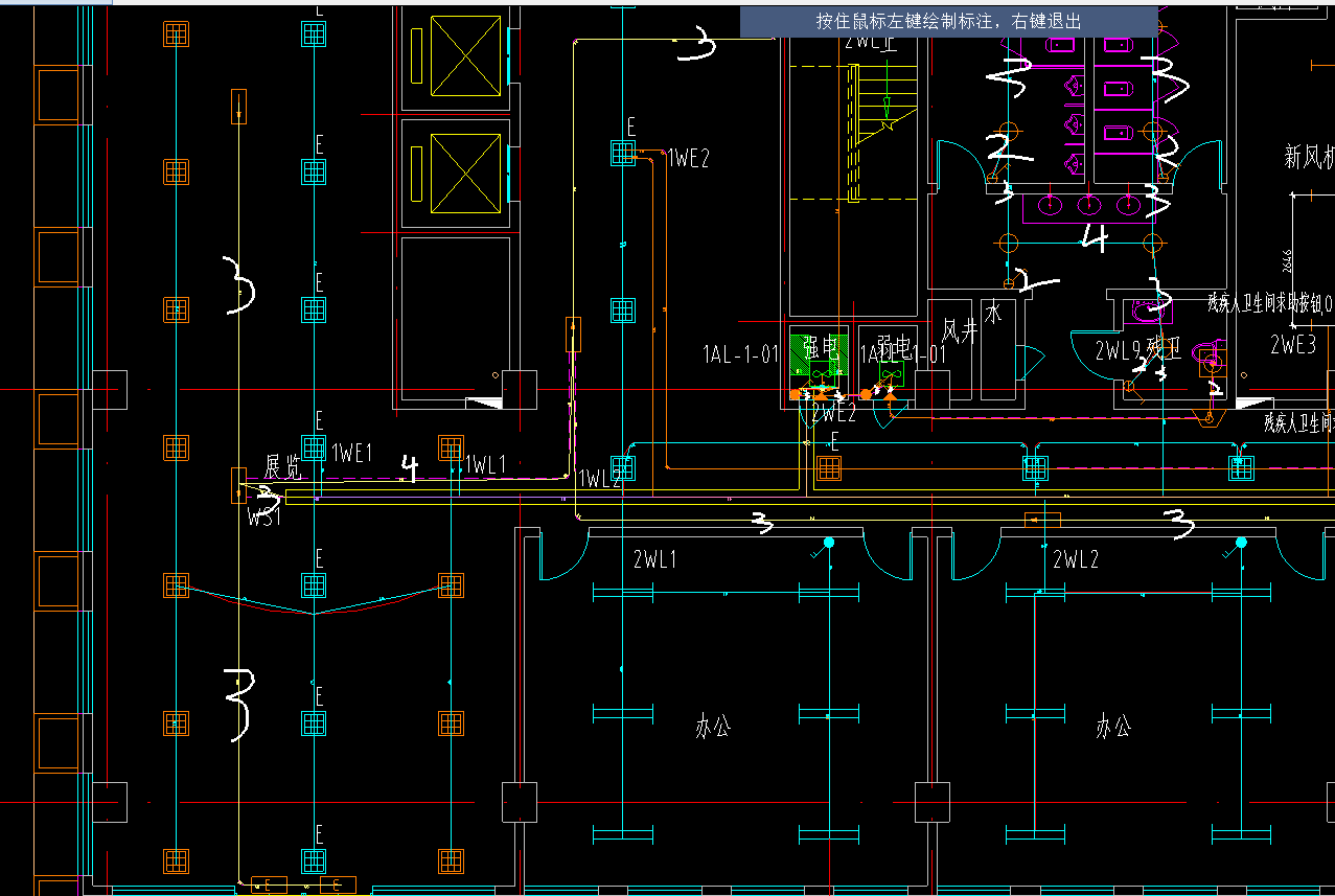

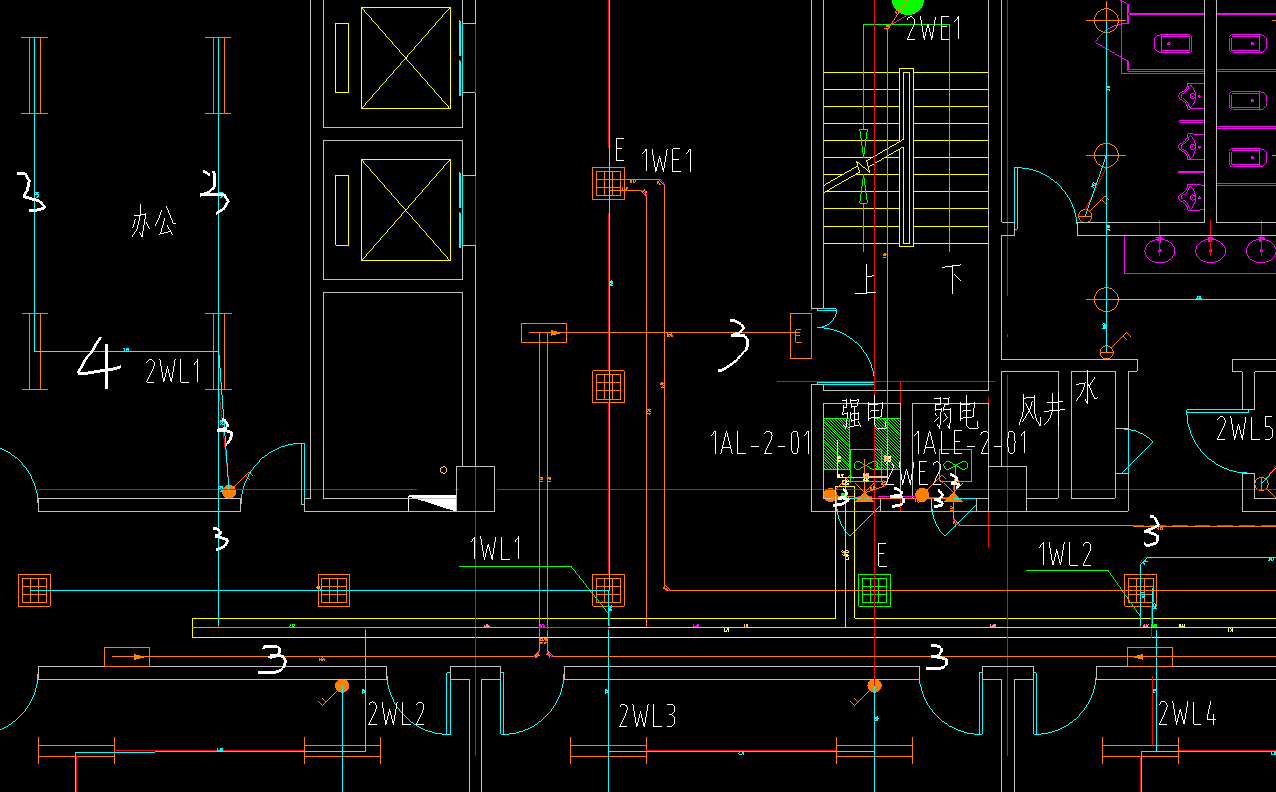

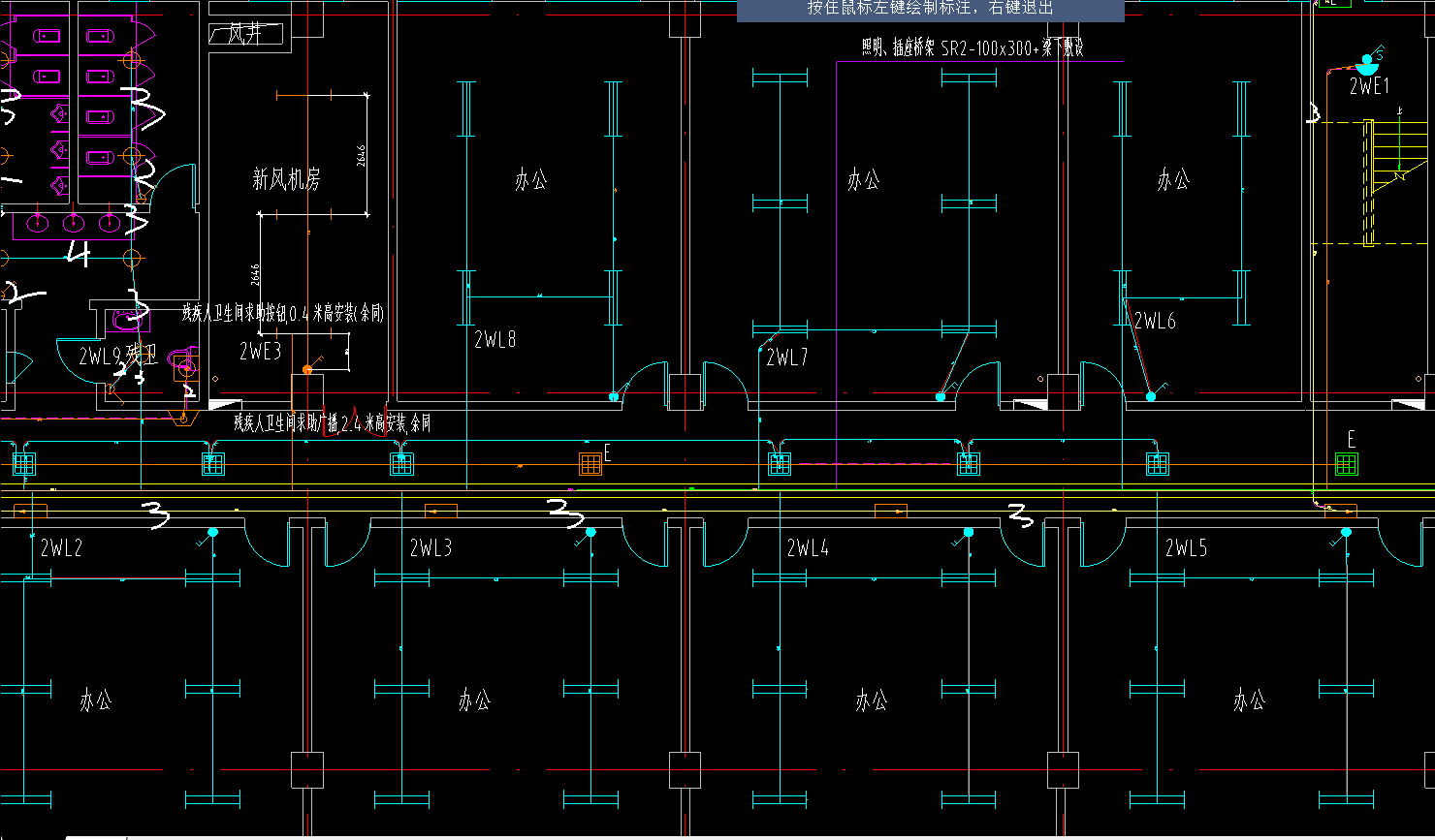

  • 圖中我標注的電線回路正確嗎?
    回路
    標注
    廣聯達服務新干線
    建筑行業快速問答平臺-答疑解惑
  • 一般設計人都會標出來增加的線纜根數,2根不標。如果超過了3根及以上,建議設計人來重新標注出圖。
    2020-04-24 05:13:29

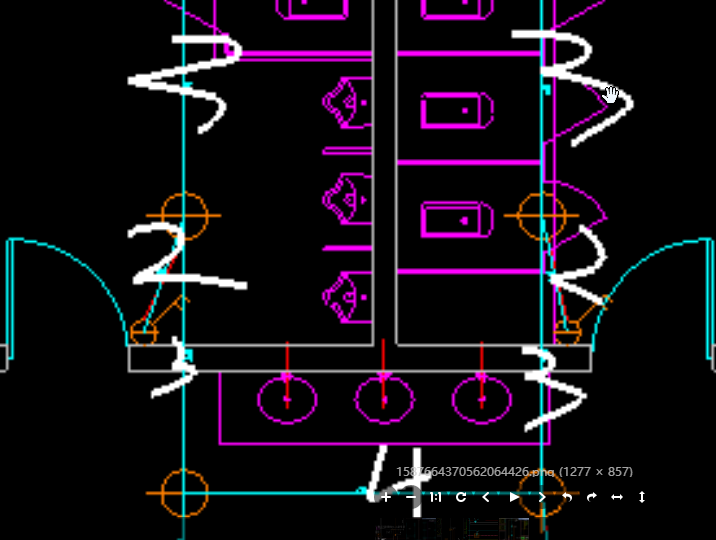

  • 這個兩個衛生間雙控開關應該是3線,你標注2
    回路
    2020-04-24 06:09:36
