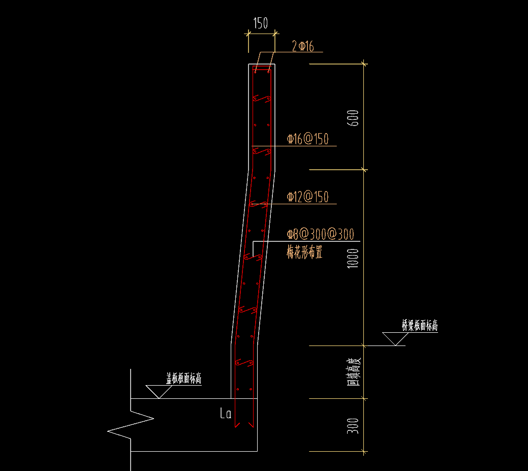

  • 這個欄板在GTJ2018里怎么畫?

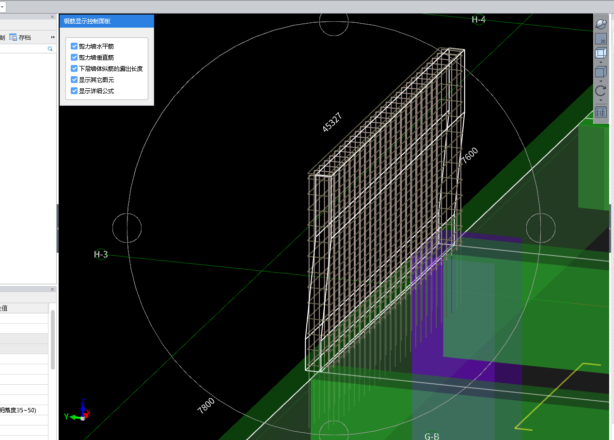

    自定義線畫的話梅花形布置的拉筋不能處理,用異性剪力墻畫,畫出來的豎向鋼筋和大樣上的一致。墻畫欄板
    2020-04-23 17:15:18 補充
    剪力墻布置的鋼筋是直的,實際是彎的

    自定義線的畫把第一個拉筋設置成C8-300,第二個設置成C8-600,交替設置就行了。
    2020-04-23 17:17:09
  • 但是你的混凝土量就多了,用異形欄板畫
    2020-04-23 17:10:44
  • 定義異形欄板構件處理
    2020-04-23 17:11:57
  • 用異形欄板定義就是對的,鋼筋也要自己在異形截面中畫的。
    2020-04-23 17:12:01
  • 這是用異形剪力墻定義,但垂直鋼筋軟件還無法識別按彎折計算,如果是要細算垂直鋼筋可以在屬性的其它鋼筋里編輯。
