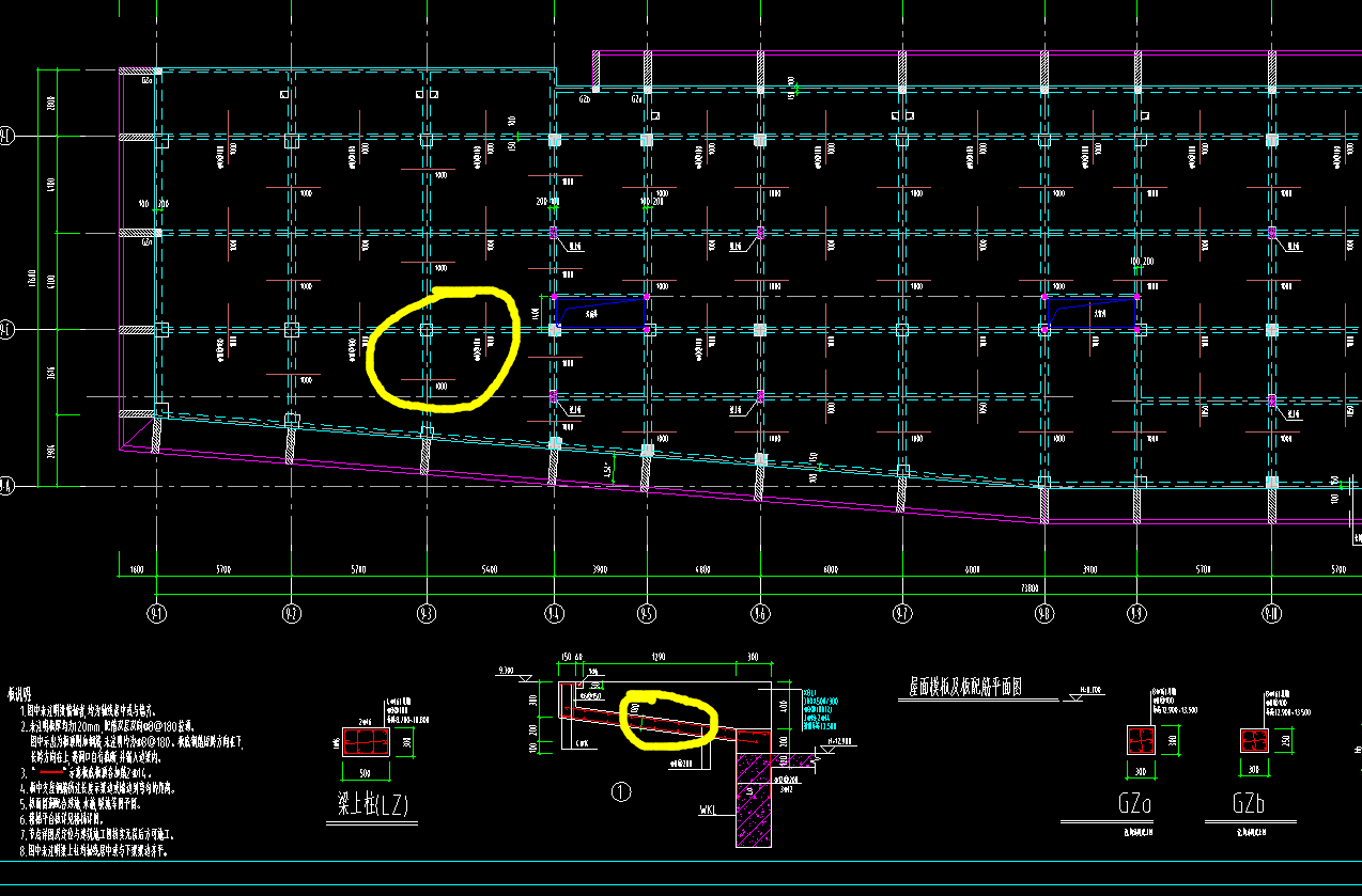

板的負筋看圖紙是按正常布置的,但是挑檐板的水平筋看圖紙是C8-200,應該是按照平行于板的長邊布置,這樣理解對嗎

平面圖你圈的是板支座負筋,大樣是外挑斜板的雙層雙向布筋。

XY方向雙層雙向布置
