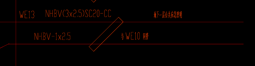

圖上這個回路是什么意思呢?在GQI中應該怎么繪制呢?
凌 專家
答題: 659 被贊: 606
電線導管,多回路識別(先識別配電箱)
系統圖中寫了共管,你可以識別為NHBV4*2.5 SC20
