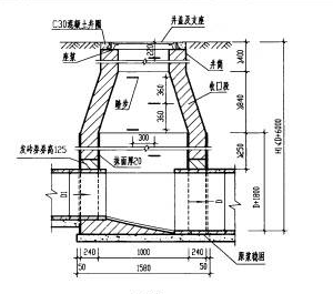

  • 誰知道收口式井壁抹灰的工程量怎么算?采納后166積分打賞
    如題。上口內徑0.7,下口內徑1,高0.9,      24磚
  • 按平均內徑乘抹灰高度計算。
    2020-04-23 08:26:20
  • 井內面抹灰:0.7*3.14*上端高度+1*3.14*下端高度+(0.7+1)/2*3.14*變截面高度 。
    井外面抹灰:(0.7+0.24*2)*3.14*上端高度+(1+0.24*2)*3.14*下端高度+(0.7+0.24*2+1+0.27*2)/2*3.14*變截面高度 。
    24磚
    首次提交 2020-04-23 08:27:14  最近修改2020-04-23 08:36:40 (修改過2次)
  • 上下內徑用平均數
