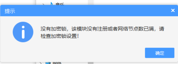

  • gccp5.0升級為gccp6.0,軟件打不開。試過重新安裝加密鎖軟件和網上說的

  • 有沒有交年費?
    加密鎖有沒有激活?
    看一下“已購”里面有沒有6.0的模塊
    2020-04-22 21:22:01

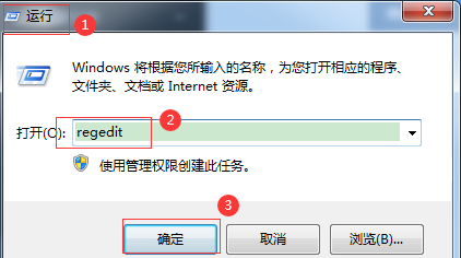

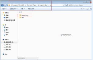

  • 你好,(首先你的加密鎖需要更改為年費制,其次你需要廣聯達相關人員開通。)然后你試試,1、等待其他同事退出軟件,空出節點后才能打開軟件,或聯系當地銷售增加節點。如何查看網絡鎖的節點數。2、或者,將新驅動卸載掉,然后在路徑下刪除GrandDog文件,如下圖:再運行那里輸入regedit點擊回車,在HKEY-CURRENT-USER---software---grandsoft---granddog刪除在HKEY-LOCAL-MACHINE---software---grandsoft---granddog刪除.刪除后退出所有的殺毒軟件勾選附加項后安裝新驅動,安裝完后把電腦關機重啟后就可以打開了。
