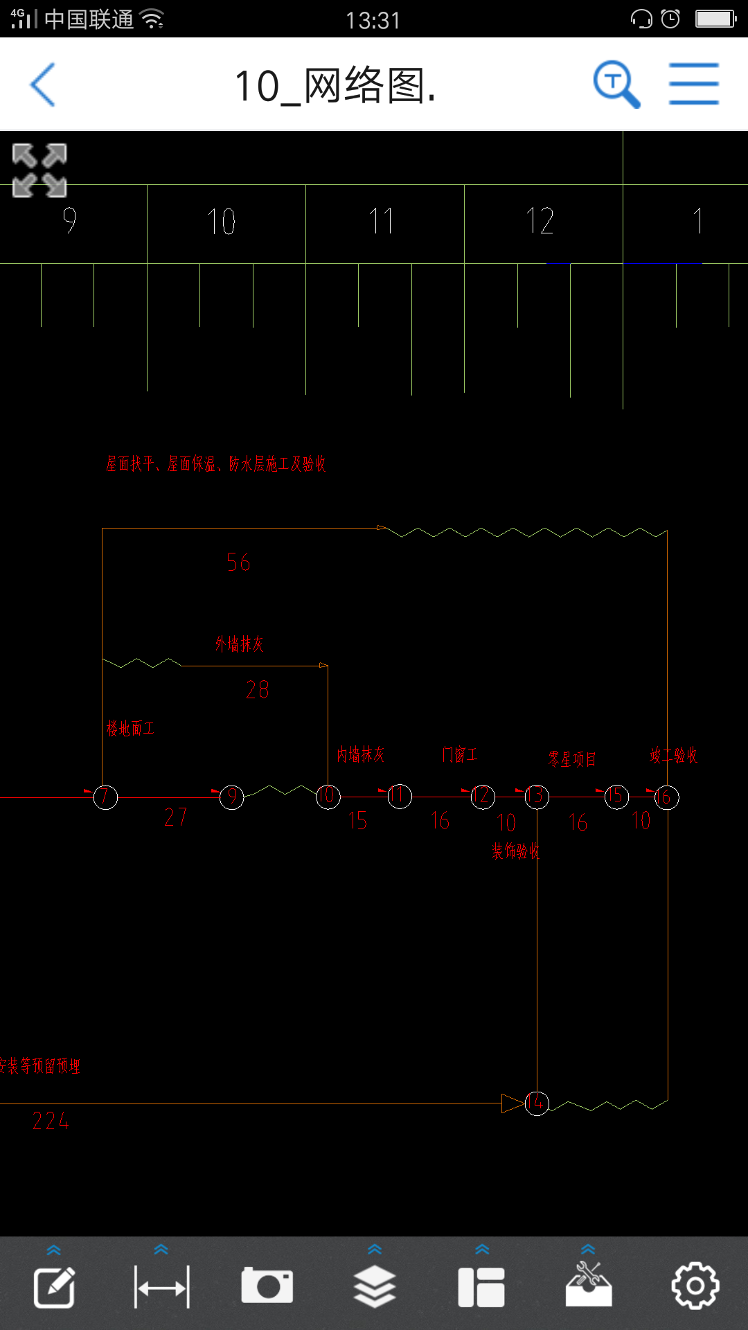

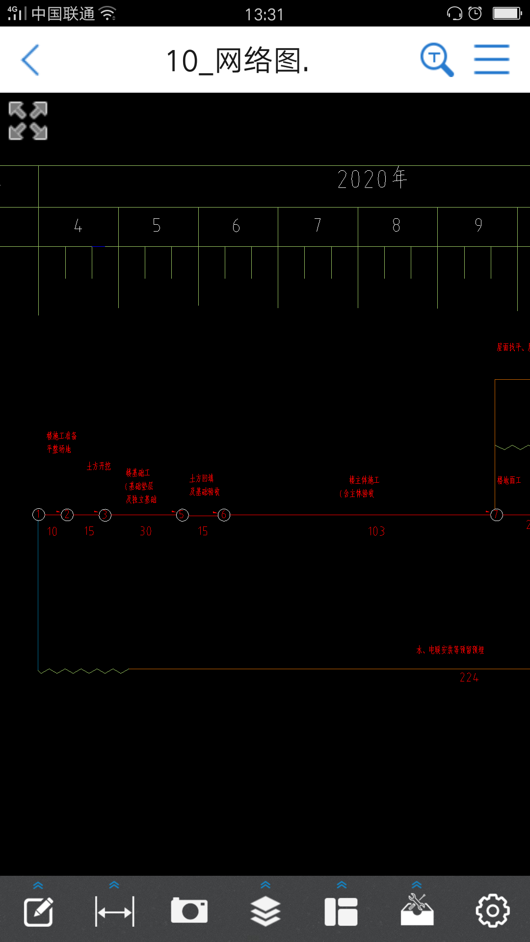

  • 時標雙代號網絡圖
    平整場地節點編號
    這個是全部的時標雙代號網絡圖,想請教一下編制施組的大佬們。
    我先說一下,這個藍色線是虛工作,波浪線是自由時差,水電暖從獨立基礎開始。
    問題①因為水電暖是從獨立基礎開始的,然后圖上這么畫對不對(從第一項平整場地開始畫虛線,再用自由時差線連接到獨立基礎),如果不對,應該怎么畫呢?
    ②13和14之間是否應該加箭頭?13和14之間線應該是實線還是虛線?13和14之間編號是否要對換?(因為看書上雙代號網絡圖箭尾節點編號應小于箭頭)
    ③之前問了一部分,我也覺得14和16間應有箭頭,那請問14和16之間線應該是實線還是虛線呢?
    請賜教,萬分感謝!
  • ①水電暖是從獨立基礎開始的,然而圖上看不出來,什么時候預埋,什么時候安裝。
    ②13和14之間必須加箭頭,13和14之間線應該是虛線,13和14之間編號根據箭線確定,雙代號網絡圖箭尾節點編號應小于箭頭。
    ③14和16間應有箭頭,14和16之間線有具體內容就是實線,沒有就是虛線。
    而且你這個還有個問題,抹灰之前窗戶不裝嗎,塑鋼窗要先裝,鋁合金窗要裝附框,安裝預埋等都是墻面抹灰前完成。
