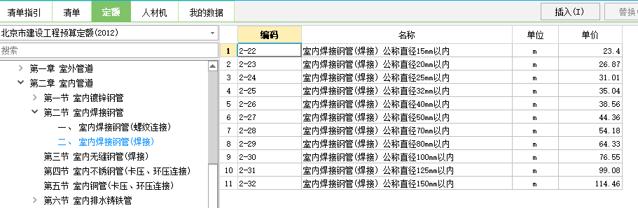

    北京工程,200m一個深水井,做潛水泵、管道安裝,管道采用那種材質(zhì),如選用焊接鋼管法蘭連接,執(zhí)行那個定額子目?

  • 采用何種管道?一般小于或等于32鋼管,按螺紋不帶法蘭安裝,大于32一般按照帶法蘭安裝的子目,一般閥門安裝子目內(nèi),帶一組法蘭片(2片,具體數(shù)量還要看定額材料及主材含量)。
