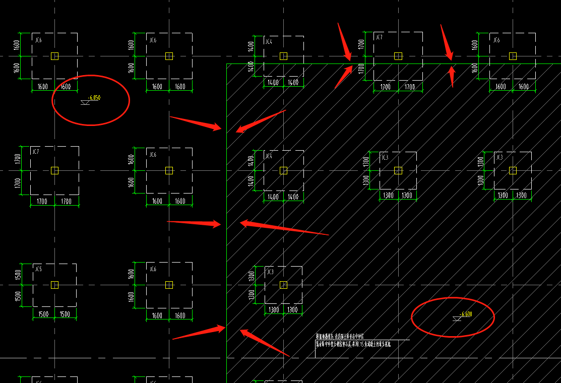

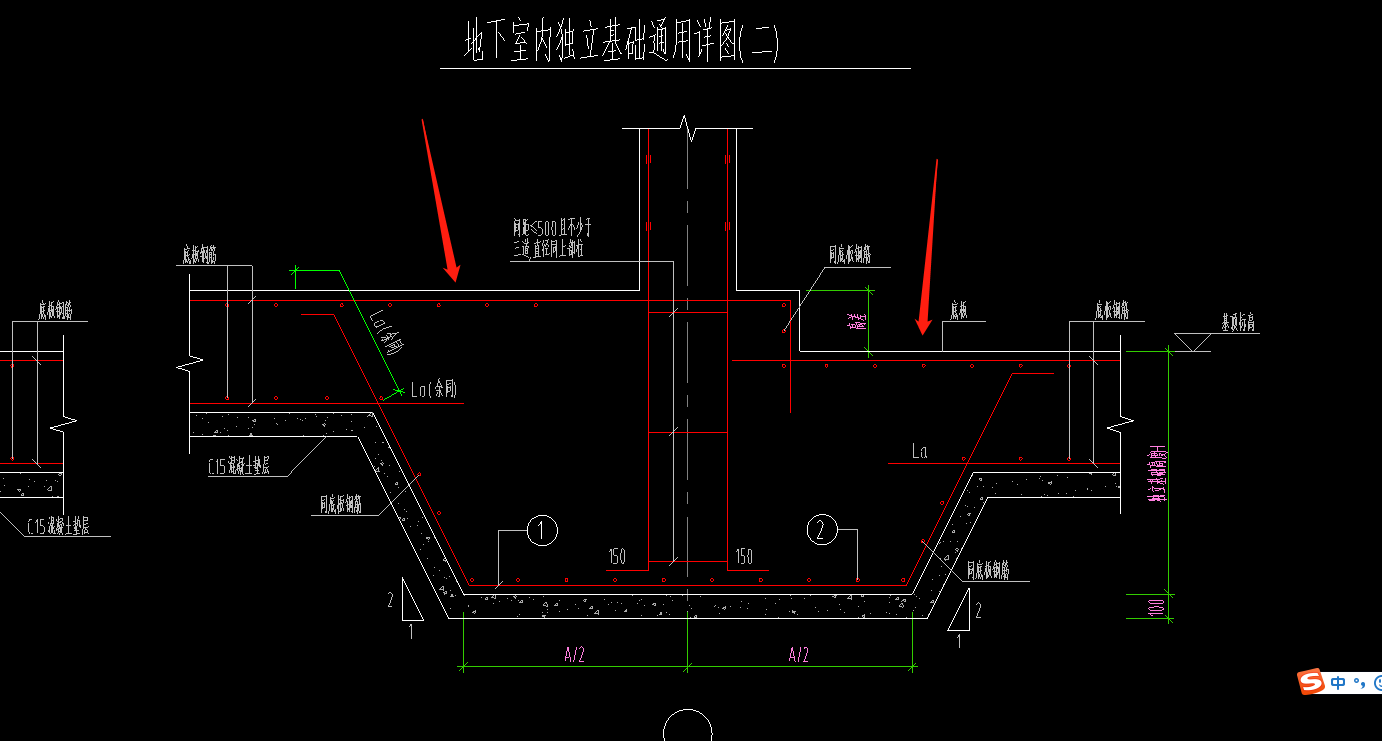

  • 老師好,請問這種筏板標高不同,高差處應該怎么設置放坡呢,能詳細點講解么,小心老師
    板標高標高不同
    建立不同厚度,不同標高的筏板基礎繪制,然后設置筏板變截面就可以
    至于圖中一塊塊的是下柱墩,選擇相應形狀的柱墩設置尺寸定義布置就可以
    2020-04-22 06:27:04
  • 不同標高分塊布置,就可以設置它的相應邊坡。
    2020-04-22 04:25:01
  • 不同筏板厚度之間用筏板變截面處理。
    2020-04-22 08:06:08
