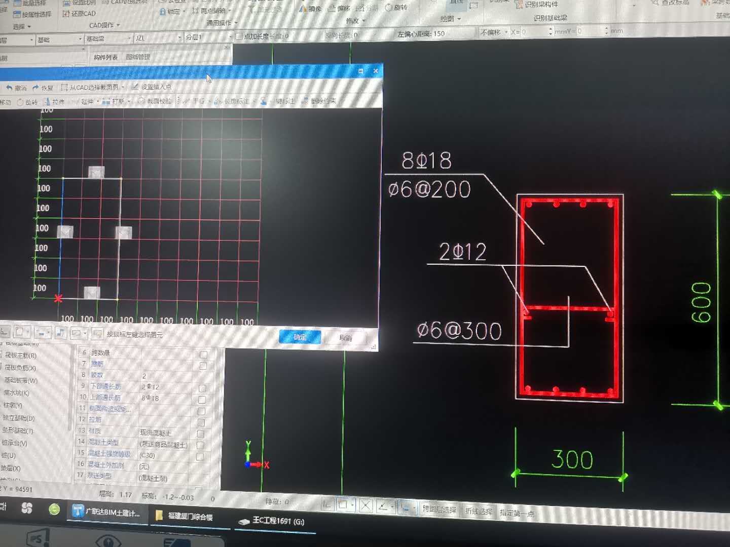

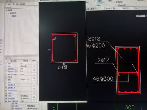

  • 有兩條箍筋的基礎主梁如何布置?可以自定義嗎?
    原位標注
    原本想用剪力墻替代的,但是有涉及到原位標注就沒用。這個能不能自定義出來,請問怎么操作,主要是鋼筋的的位置怎么調呢

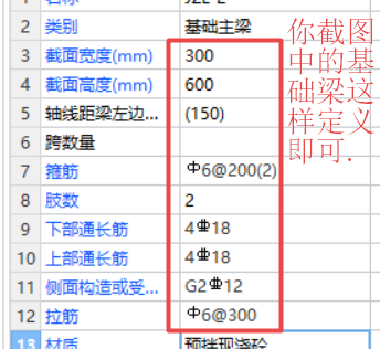

    直接用基礎梁來定義并畫圖即可.答疑解惑
    2020-04-22 07:53:20
  • 用梁定義就可以了,別找麻煩啰
    2020-04-21 23:41:51
  • 這是2肢箍的梁,輸入側面筋信息,然后輸入拉筋信息就可以
    不要把簡單事情復雜化
