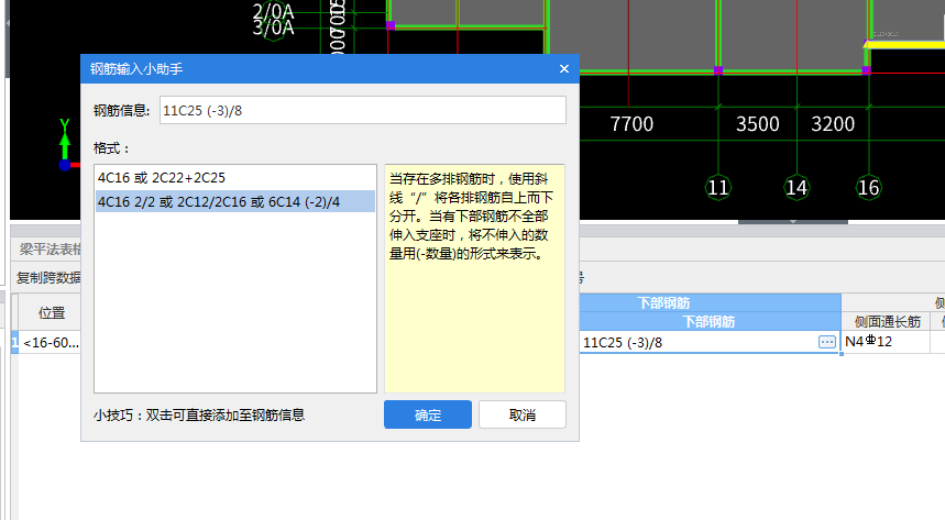

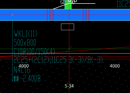

CY在學習 2020-04-21 08:15:35 | 遼寧省 土建結算土建計量GTJ | 966查看 2回答
鋼筋撐起半邊天 鉆石專家
答題: 154731 被贊: 49245
這樣輸入
首次提交 2020-04-21 08:16:43 最近修改2020-04-21 08:19:11 (修改過1次)
紅梅傲雪 鉑金專家
答題: 183746 被贊: 53942
11根鋼筋
應該是11C25 (-3)/8
2020-04-21 08:20:56
