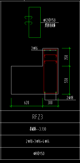

  • 請(qǐng)問(wèn)這三個(gè)柱怎么定義出來(lái)。柱位重合也布置不上去。是用異形柱把這三個(gè)畫到一起嗎?
    異形柱異形答疑解惑廣聯(lián)達(dá)服務(wù)新干線

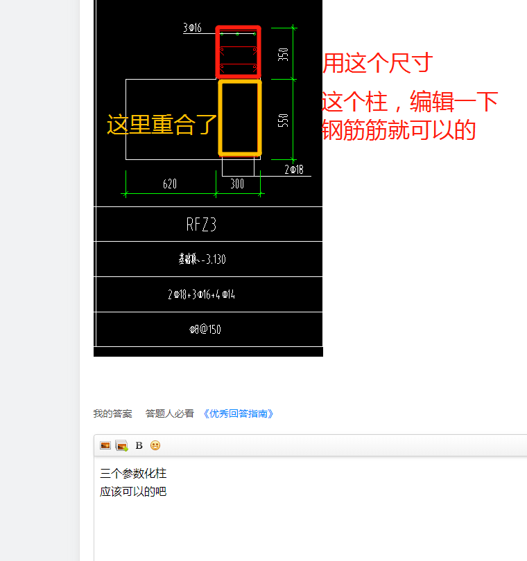

  • 三個(gè)參數(shù)化柱
    應(yīng)該可以的吧
    建筑行業(yè)快速問(wèn)答平臺(tái)-答疑解惑
    2020-04-20 14:43:06
  • 你三個(gè)柱子的邊界要分好,最后是剛好拼一個(gè)大的形狀。
    鋼筋可以深出柱邊界外的,如果需要的話,用Shift建+左鍵可以偏移定位。
    2020-04-20 14:45:29
