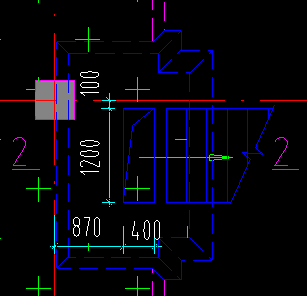

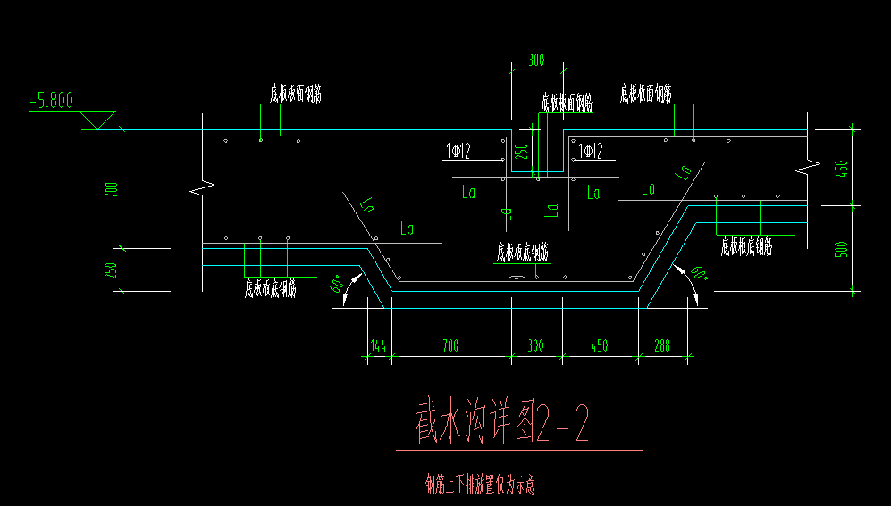

  • 如圖集水坑如何繪制
    如下圖積水坑如何繪制
    積水坑集水坑

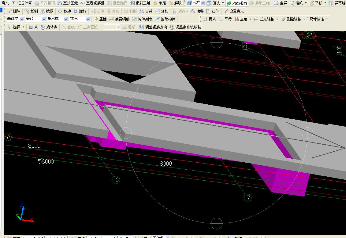

  • 直接定義集水坑布置。答疑解惑
    2020-04-20 11:36:44
  • 正常新建集水坑--布置---調整放坡(集水坑的4個面可以【都為】任意角度)
    首次提交 2020-04-20 11:36:53  最近修改2020-04-20 11:38:13 (修改過1次)
  • 正常定義集水坑,坑底板用筏板變截面處理
    2020-04-20 11:38:19
