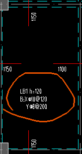

  • 能問(wèn)問(wèn)這個(gè)圖紙的板負(fù)筋的鋼筋是多少嗎

  • 這個(gè)圖紙的板負(fù)筋的鋼筋看不出規(guī)格,這里沒(méi)有。
    2020-04-19 20:05:11
  • 把圖紙說(shuō)明截全面才能看出來(lái)
    2020-04-19 20:05:20
  • 你圈的是原位標(biāo)注,原位標(biāo)注優(yōu)先。B,底筋,X,C10-120,Y ,C8-200。板厚度是120。負(fù)筋,沒(méi)有給出。看說(shuō)明。
    首次提交 2020-04-19 20:05:47  最近修改2020-04-19 20:07:02 (修改過(guò)1次)
  • 你好:這是需要看這張圖紙說(shuō)明,已經(jīng)繪制出來(lái),沒(méi)有標(biāo)注的板面鋼筋的信息的。
    2020-04-19 20:06:41
  • 你這是未注明的鋼筋在說(shuō)明里查看
    2020-04-19 20:06:43
