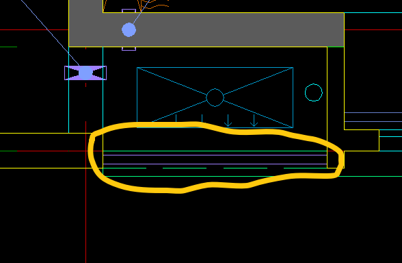

造價初學者 2020-04-18 22:19:23 | 江蘇省 土建施工土建計量GTJ | 655查看 2回答
小老百姓 鉑金專家
答題: 168501 被贊: 161731
不需要墻體
2020-04-18 22:28:39
歡樂心中飛雪 鉆石專家
答題: 132879 被贊: 42071
有欄桿是不用砌體墻的,
如果是百葉窗是要繪制墻
2020-04-18 22:35:21
