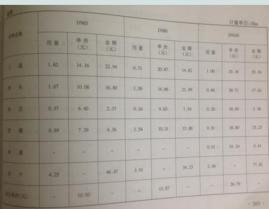

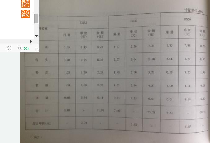

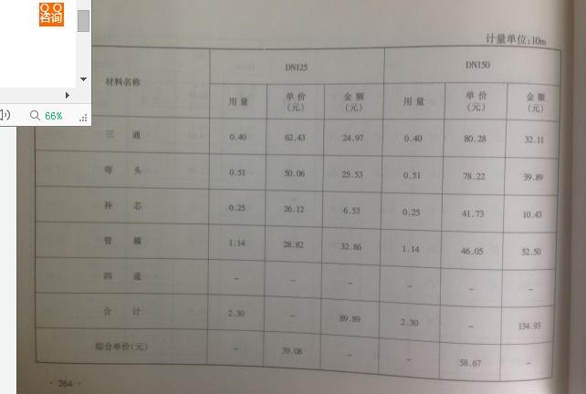

  • 安裝工程專業采用工程,管道安裝一般室內、室外管道安裝,管道連接方式分為螺紋連接、焊接、鑄鐵承插等;
    室內無縫鋼管一般按螺紋連接(定額鍍鋅鋼管螺紋連接),定額字母工料機里已經綜合考慮--名稱為鍍鋅鋼管結構零件。數量詳見定額手冊附錄下圖:室內鍍鋅鋼管
    接頭零件
