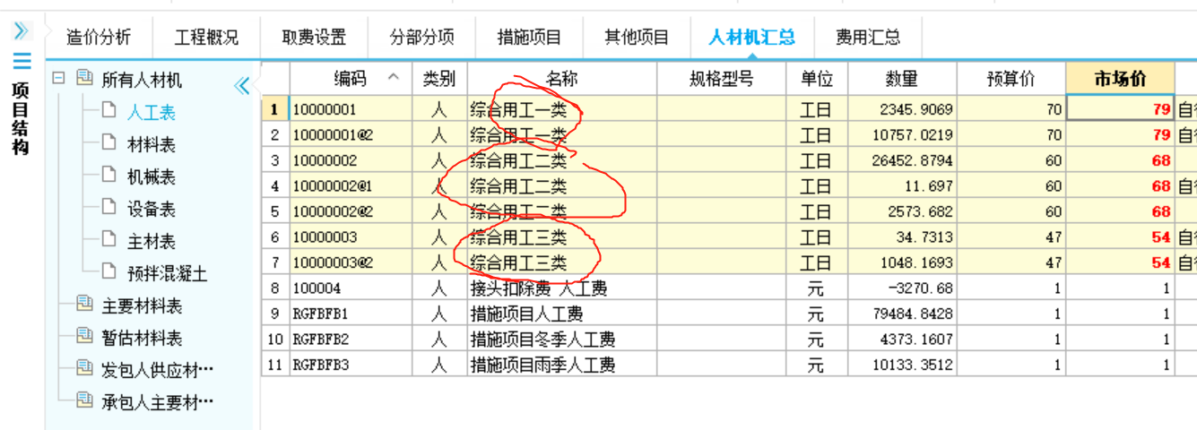

  • 請(qǐng)問為什么GCCP5.0人材機(jī)匯總處出現(xiàn)這種情況?是我的操作不對(duì)嗎?如何更改呢?
    人材機(jī)
    材料表處也有一種材料有幾個(gè)的情況,謝謝回答!
我來答 收藏  舉報(bào)
    一、材料編碼出現(xiàn)帶@是因?yàn)椋瑪?shù)字+@編碼的材料代表是相似材料,也叫仿制材料。在工料機(jī)顯示界面直接修改了材料的類別、名稱、規(guī)格、單位或者市場(chǎng)價(jià),材料的標(biāo)號(hào)就會(huì)在原來的材料編號(hào)的后面加上@1,此時(shí)修改的內(nèi)容只針對(duì)于當(dāng)前的定額,如果是在后面的人材機(jī)匯總中修改,是針對(duì)與整個(gè)工程,材料編號(hào)不會(huì)變化。
    備注:在分部分項(xiàng)界面中修改市場(chǎng)價(jià)時(shí),如果勾選了【修改市場(chǎng)價(jià)同步到整個(gè)工程】,材料編號(hào)也不會(huì)變化,是針對(duì)于整個(gè)工程做的修改(增值稅的工程沒有修改市場(chǎng)價(jià)同步到整個(gè)工程按鈕)。
    二、在人材機(jī)匯總界面點(diǎn)擊【其他】---【相似材料合并】,選擇需要合并的材料,勾選參與合并的材料和合并后材料,點(diǎn)擊確定即可。如圖:
    材料表
    備注:
    1.只有帶@的相似材料才可以合并。
    2.勾選的【參與合并】的材料市場(chǎng)價(jià)會(huì)變成勾選的【合并后材料】的市場(chǎng)價(jià)。

  • 可能一開始有市場(chǎng)價(jià)格不一樣的情況,這個(gè)沒有問題的
    2020-04-17 15:43:08
  • 可能是在其它單位復(fù)制過來的清單或定額,會(huì)有相應(yīng)的@符號(hào),不影響的
    2020-04-17 15:50:02
