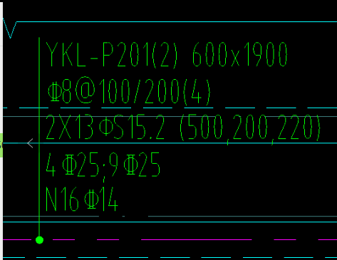

  • 預(yù)應(yīng)力梁里面的2X13AS15.2(500,200,220)是什么意思?
    梁在預(yù)應(yīng)力梁里面的2X13AS15.2(500,200,220)是什么意思?這種梁在GTJ2018中怎么繪制?

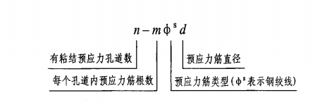

    2道有粘結(jié)預(yù)應(yīng)力孔道,單孔13根直徑為15.2的鋼預(yù)應(yīng)力
    (500,200,220)分別表示在張拉端標(biāo)高距混凝土板面500mm,最低點(diǎn)在跨中,標(biāo)高距底模200mm,錨固端距混凝土板面標(biāo)高220mm 。

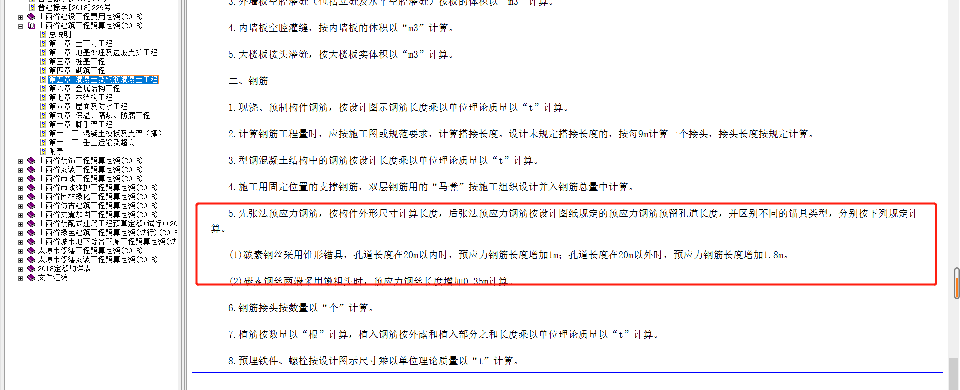

    長度計算結(jié)合各省定額計算規(guī)則(下面是山西省示意):

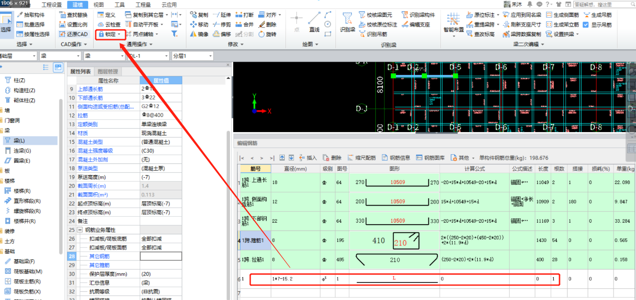

    梁正常繪制,鋼絞線在梁編輯鋼筋里輸入。
    軟件不能直接輸入預(yù)應(yīng)力鋼絞線,要在編輯鋼筋里或者表格輸入里先輸入/下拉鍵選擇鋼筋直徑,軟件會自動鏈接出鋼筋級別。預(yù)應(yīng)力鋼絞線的直徑范圍在工程設(shè)置---比重設(shè)置---預(yù)應(yīng)力鋼絞線可以看到。廣聯(lián)達(dá)服務(wù)新干線
