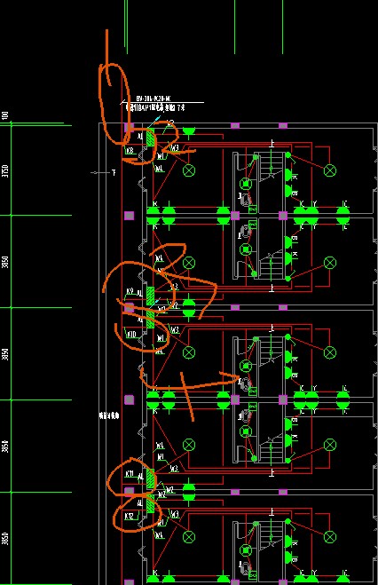

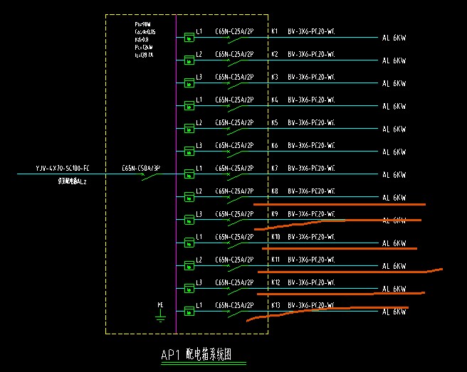

  • 根據(jù)圖一的配電箱系統(tǒng)圖,圖二中引進(jìn)線1是不是一共有6根線,分別是K8、K7..呢
    電箱系統(tǒng)圖配電箱成套照明配電箱Pn=4W Cos=0.85 Kd=1 Pc=4kW  lc=21

    是的,包含了6根,要算6根的量
    2020-04-16 16:18:24
  • 6根PC20的管子,6組3*6的電線。
