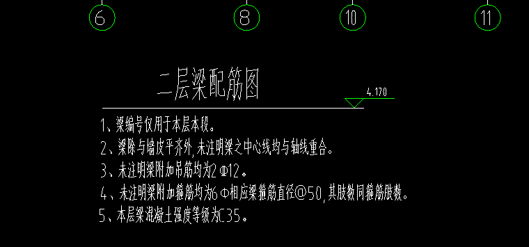

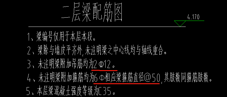

  • 附加梁的附加吊筋和附加箍筋如何繪制
    2020-04-16 12:31:22 補充
    吊筋
    附加箍筋
    2020-04-16 12:56:52 補充
    計算規則里設置之后 這些鋼筋信息在哪編輯

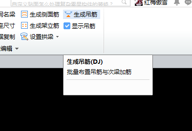

    如果是說主次梁位置的附加箍筋和吊筋
    可以在原位標注內輸入的
    廣聯達服務新干線
    吊筋也可以自動生成的
    建筑行業快速問答平臺-答疑解惑
    首次提交 2020-04-16 12:12:32  最近修改2020-04-16 12:34:09 (修改過1次)
  • 你好:(1)識別(2)梁原位標注(3)自動生成吊筋。
