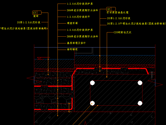

  • 裝修衛(wèi)生間防水工程量,圖上畫了兩道防水,這種算量要算兩遍還是算一遍的面積?

  • 這種算量要算兩遍
    2020-04-16 10:55:22

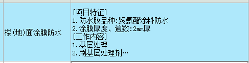

  • 計(jì)算一次面積,厚度不同里可以調(diào)整材料的含量處理.
    2020-04-16 11:01:09
  • 分開計(jì)算二道防水層
