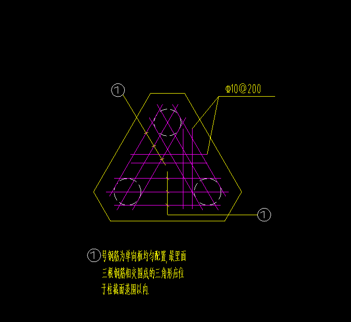

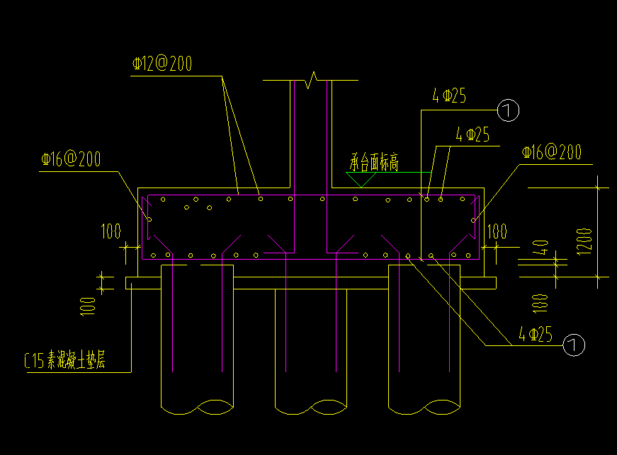

配筋形式沒這種形式,請問這個三樁承臺怎么配筋
天涯浪子 鉑金專家
答題: 52156 被贊: 16349
新建自定義樁承臺,輸入底筋面筋、加強筋在其他鋼筋里面手動輸入最快了
