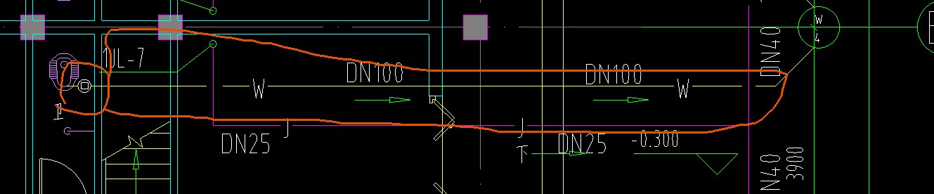

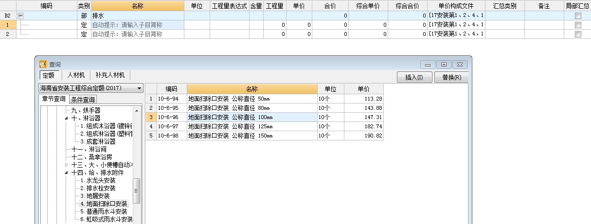

  • 畫圈的一個是UPVC管100的清掃口,一個是UPVC100塑料管,這兩該什么子目

    室內(nèi)承插塑料排水管(零件粘接)DN100
    地面掃除口 公稱直徑100
    2020-04-15 16:23:22
  • 地面掃除口DN100,
    管道套室內(nèi)塑料排水管DN100
    2020-04-15 16:33:15

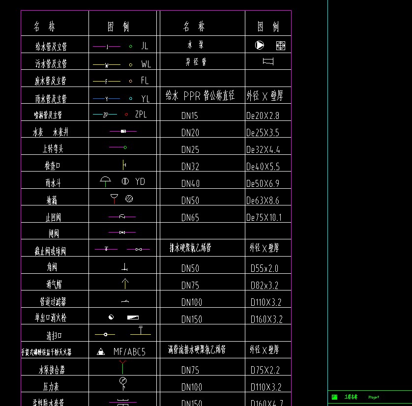

  • 如果說明上寫的連接方式是粘接,那就是對的,清掃口套的是對的
