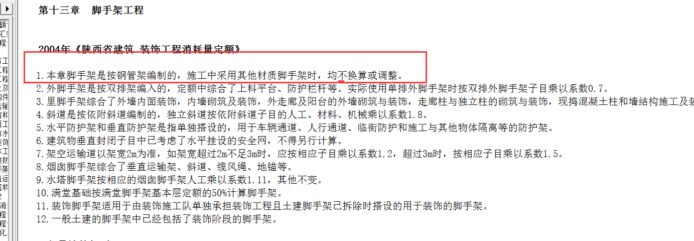

  • 在建設工程中使用盤扣碗口的腳手架在定額子目中沒有子目如何記取
    由于建筑的結構層高,跨度大普通滿堂腳手架無法滿足,需要使用新工藝的盤扣碗口腳手架,在措施的房建的定額子目里,沒有子目,在預算中如何記取費用
  • 盤扣  碗扣  承插不給換算好像滿堂腳手架

  • 你好,按照清單的規定這個是不需要換算的。但是你們這個方案可以和甲方進行協商,只要甲方同意,那么這個你就可以增加費用的,可以自己“補充子目”記取費用。或者調整腳手架現有子目的含量,通過量來彌補價格的差距。
