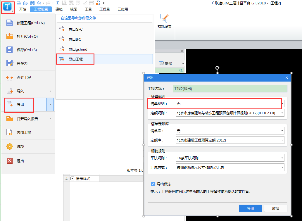

  • 你好,請問一下廣聯達GTJ 匯總計算后怎么沒有清單工程量只有定額量
    原因:新建工程時只選擇了定額計算規則。
    方法:點擊左上角T---導出---導出工程,把清單規則和定額規則都選擇上,然后在打開導出的工程重新匯總計算即可。如圖:
    沒有清單
    備注:導出工程之后之前修改的計算設置/規則,會恢復默認。需要重新手動修改或者先將之前工程中的計算設置/規則導出,再導入導出的工程。
