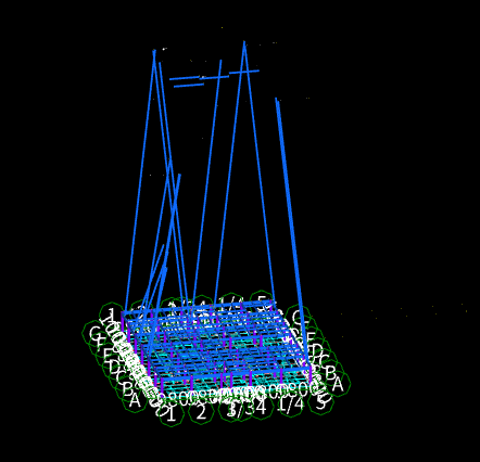

  • 廣聯(lián)達(dá)添加梁
    識別梁原位標(biāo)注

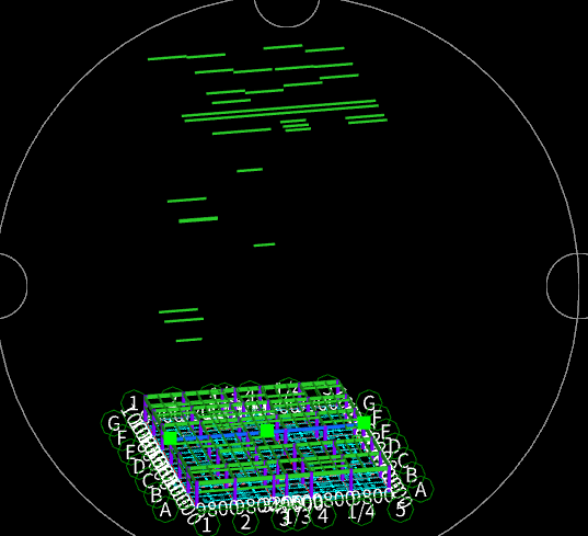

    自動識別梁原位標(biāo)注后,標(biāo)高就改變了,修改后就變圖二了,并且起點終點都修改了,我發(fā)現(xiàn)是同一根變成了兩段,并產(chǎn)生了高差,不知道是什么原因,已經(jīng)重新識別了,還是一樣,也修改不了,不知道是什么原因
    不要自動識別,用點選識別可以完美解決
    2020-04-14 21:45:52
  • 把梁屬性的標(biāo)高調(diào)整一下。
    2020-04-14 21:44:11
  • 框選或點選梁后,在屬性中調(diào)整層頂標(biāo)高或者輸入標(biāo)高。
