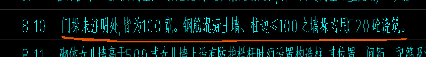

狂奔的蝸牛 2020-04-14 16:04:57 | 四川省 土建施工土建計量GTJ | 844查看 1回答
也看不出來有沒有鋼筋

可以用構造柱定義,U形鋼筋在屬性其它箍筋里面編輯。
2020-04-14 16:07:15
請問怎么判定有沒有門垛?門垛用構造柱定義的話高度到哪個位置?
