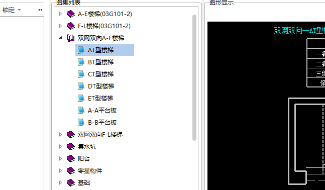

    在gtj2018土建樓梯表格里面,比如一層有4跑梯,表格輸入只顯示單跑梯,那我是不是要連續(xù)輸入4次單跑梯的鋼筋量?
    如果是一樣的
    構件數(shù)量:4

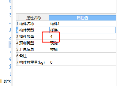

  • 相同的構件有多個,直接輸入構件個數(shù)。
    2020-04-14 11:09:48
  • 如圖,土建答疑解惑
