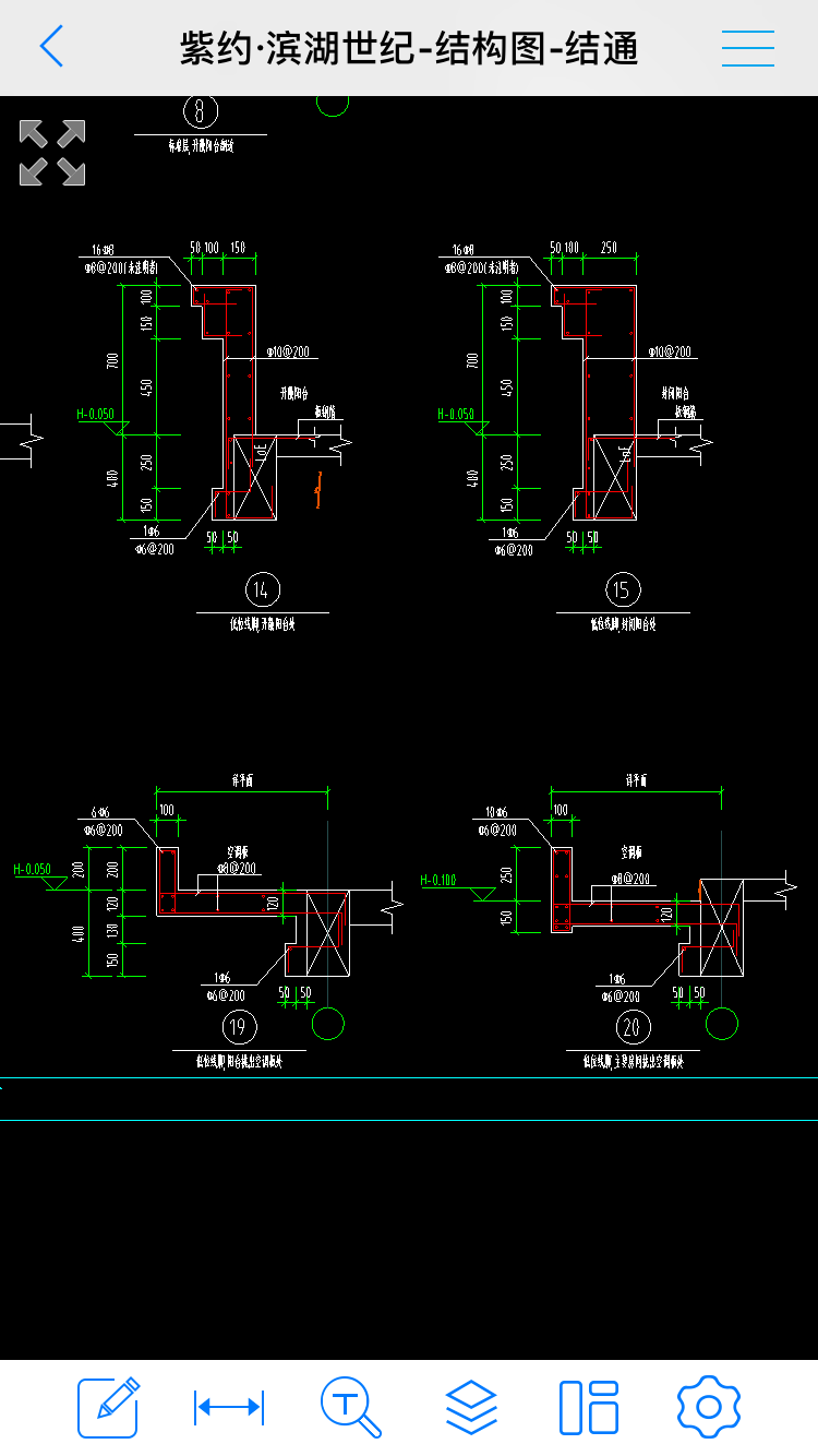

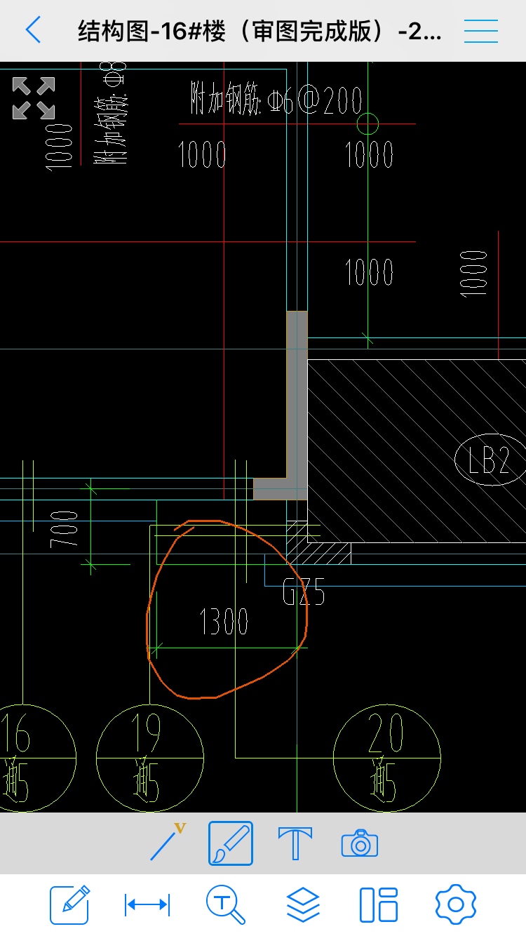

  • 麻煩問下,我這塊空調到底是降板5公分,還是10公分
    降板調到
    19位置處降5公分,
    20位置處降10公分,你上面平面圖好像有點亂啊,怎么一個地方兩個標注,建議咨詢一下設置
    首次提交 2020-04-14 10:21:46  最近修改2020-04-14 10:23:31 (修改過1次)
  • 第20節點圖是降低10公分的。
    要對應節點圖號設置的。
    首次提交 2020-04-14 10:20:56  最近修改2020-04-14 10:21:45 (修改過1次)
  • 陽臺處空調板降5cm,房間挑出空調板降10cm;看你這個是房間吧
