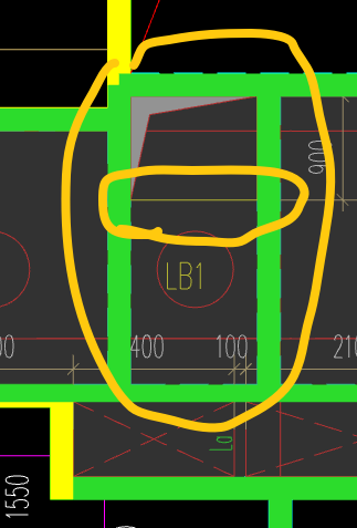

  • 自定義板洞,矩形繪制
    2020-04-14 09:40:41
  • 板 只畫到黃線處

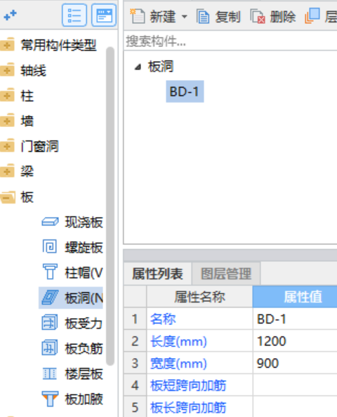

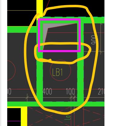

  • 直接定義板洞布置申請就可以,請注意你這個是矩形板洞
    種板

  • 如果同一塊板,一部分地方有洞,那你可以分割板。

  • 定義板洞布置

  • 畫LB1的時候用畫劃線來布置,上面的空洞不布置板就行了
