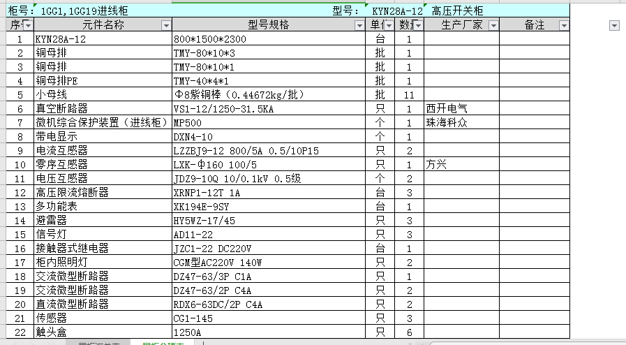

  • 對于高壓成套配電柜安裝 定額有些疑問
    請問,其中在配電柜頂端連接各個配電柜的母線安裝,也包括在定額中嗎?
    一般來說一個成套配電柜,套了這個定額后 還有什么其他定額需要套的嗎?
    請問我手頭上這份配電柜屬于成套配電柜嗎?高壓成套配電柜

  • 第一個問題,一般頂部的連接各個配電柜之間的母排一般不含在每個配電柜內,豎向的母排含在柜體里
    第二個問題,一般可以套成套配電柜或者分開套,進線和出線柜套低壓配電柜,電容柜套電容柜。高壓柜也一樣,進線出線套高壓柜和互感器電源柜
    這個應該屬于高壓成套配電柜的材料表,少箱體及人工等。
