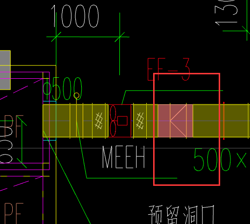

    下方截圖中的是天圓地方嗎?是因?yàn)槌叽缫恢虏胚@樣畫的是嗎?一般可能更多的是梯形天圓地方?

  • 沒有方形風(fēng)機(jī)。左邊是圓形風(fēng)管,右邊是天圓地方轉(zhuǎn)成矩形風(fēng)管。

    圖框中是天圓地方
    答:1、風(fēng)機(jī)都是圓形的,因?yàn)轱L(fēng)葉是旋轉(zhuǎn)的,所以沒有矩形的
    2、看圖紙一側(cè)為方形一側(cè)為圓形的
    3、天圓地方的直徑和矩形的邊長是一致的。
