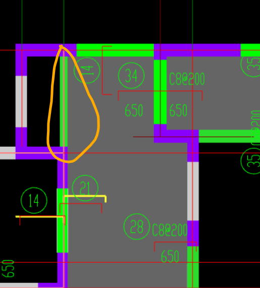

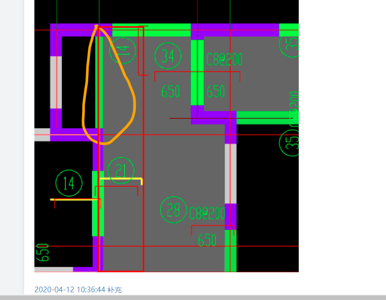

  • 請(qǐng)問(wèn)這個(gè)地方需要布置負(fù)筋嗎?是的話布置哪個(gè)
    負(fù)筋
    2020-04-12 10:36:44 補(bǔ)充
我來(lái)答 收藏  舉報(bào)

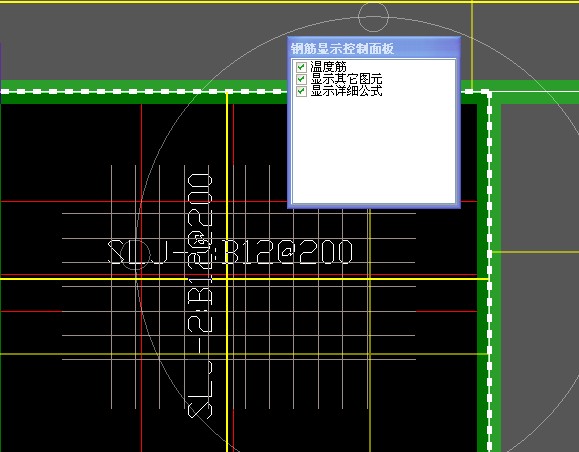

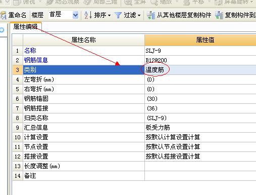

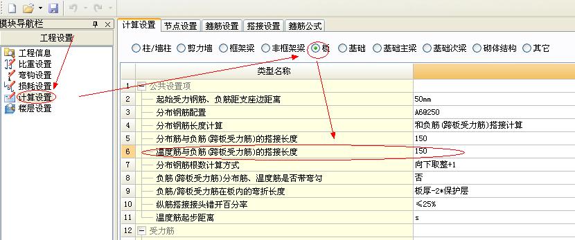

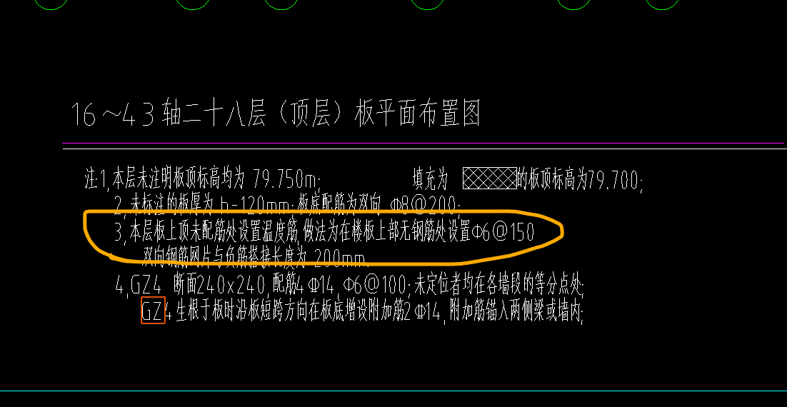

    要看圖紙標(biāo)注的,應(yīng)該布置21#吧
    補(bǔ)充的是溫度筋,在受力筋中選擇溫度筋定義,布置到圖上,軟件就會(huì)自動(dòng)搜索范圍計(jì)算了。

  • 需要布置21號(hào)筋
