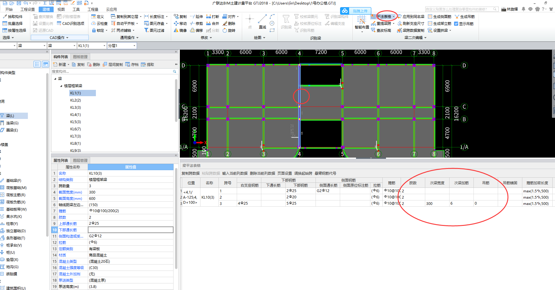

  • 大家?guī)臀铱聪逻@道梁為什么會這么顯示啊?還有就是次梁兩邊加3道箍筋,這個怎么設置啊
    次梁
    道箍答疑解惑

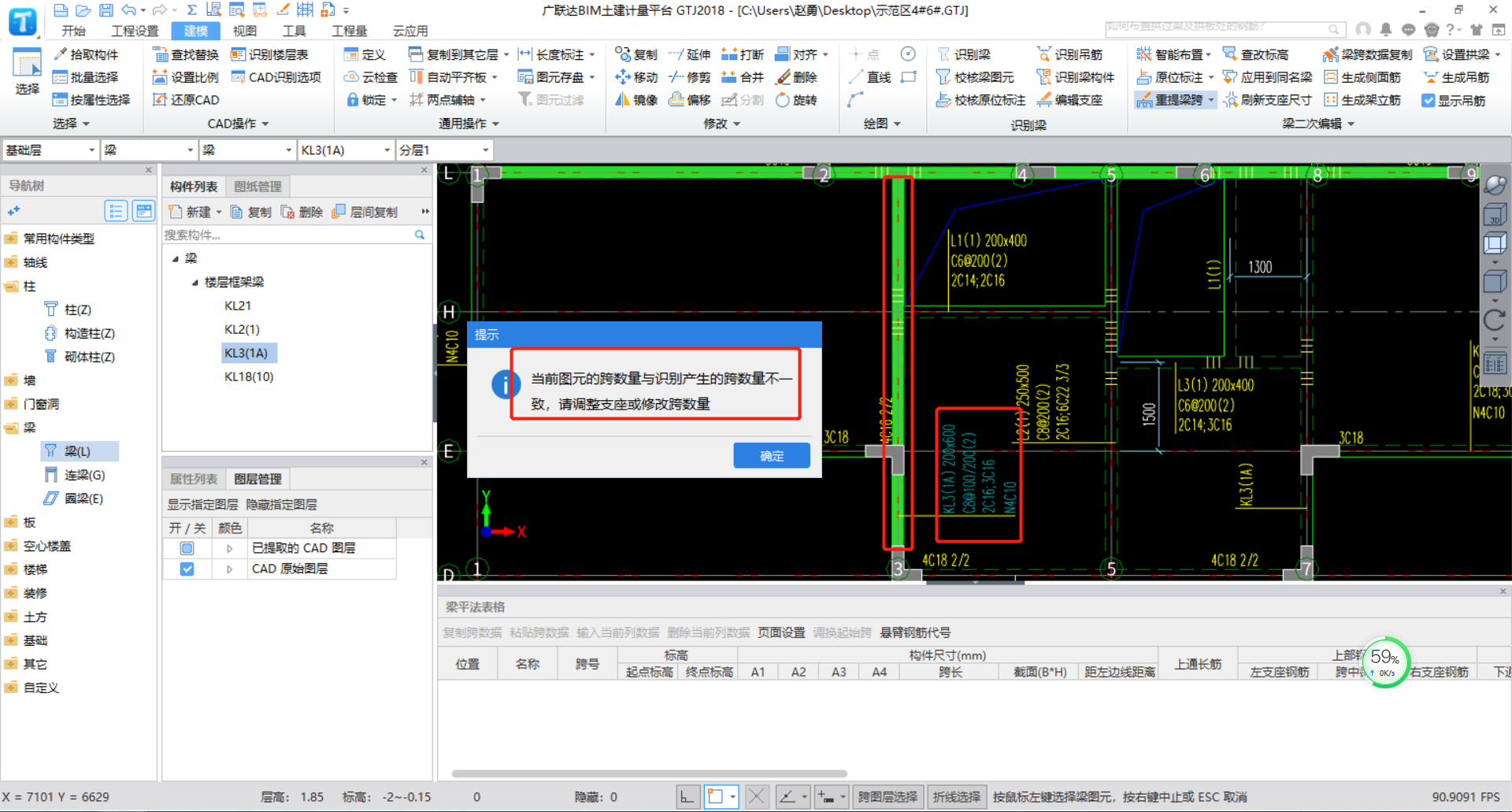

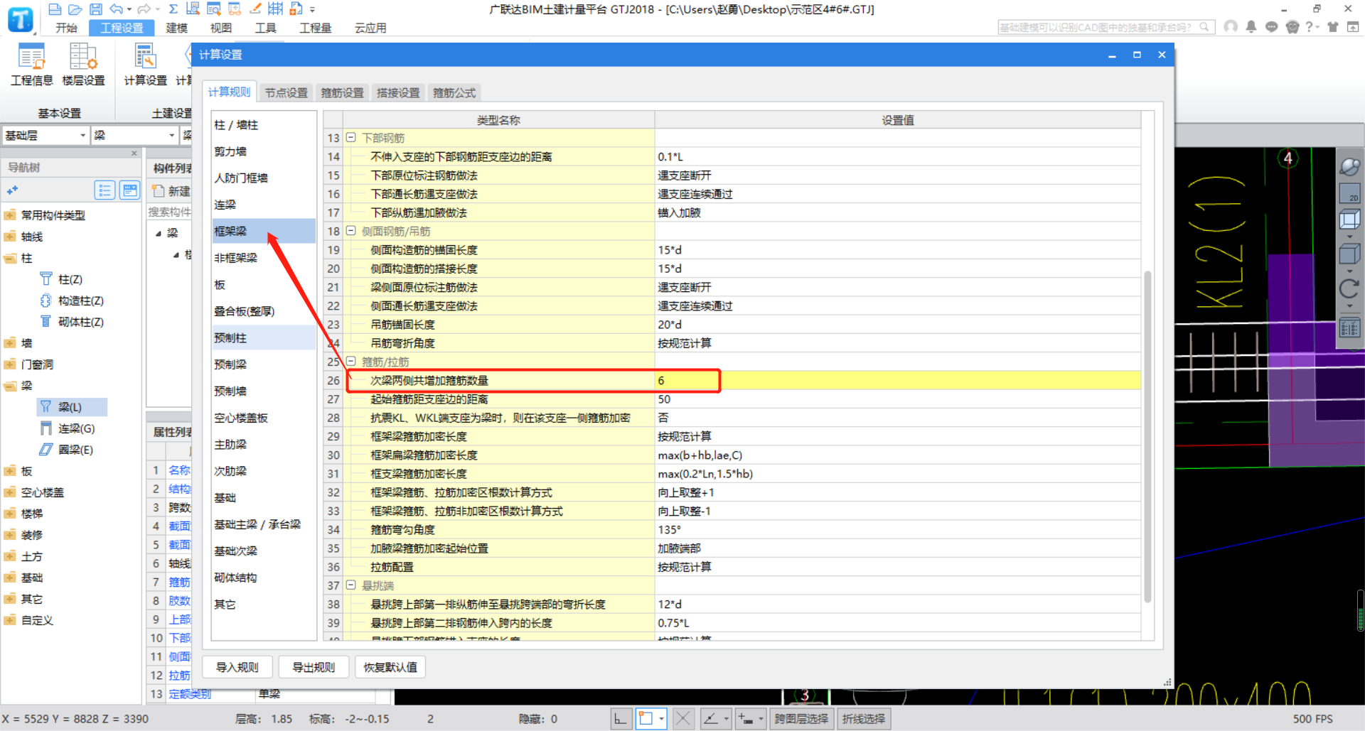

    這個說明是你識別的梁跨數(shù)量不正確,你可以通過添加或刪除支座來處理.次梁側(cè)增加附加箍筋,可以在原位標注時的表格中輸入,還可以在全部畫完后自動生成里生成處理,在開始建立工程時,在計算設置中設置也可以的.

  • 選擇這個根主梁,查看梁平法表,看看里面有沒有生成了。附加箍筋是三維看不顯示的。

  • 這道端頭上有個柱,完全可以作為支座,因此應該是2跨,不存在懸挑,還有就是次梁兩邊加3道箍筋、

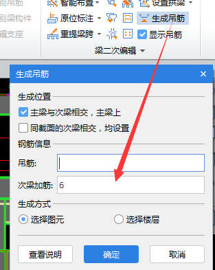

    生成吊筋里輸入6根,就好了

  • 垂直向圖紙要求的是懸挑,所以在水平梁上沒有支座,也就沒有附加箍筋了。只有在梁的原位標注里在垂直向梁跨里輸入梁的寬度后,次梁的附加箍筋才會加上去。

  • 圖紙標注跨數(shù)為1a,屬于圖紙設計失誤,應該是2跨
    次梁加筋輸入6就是對的
