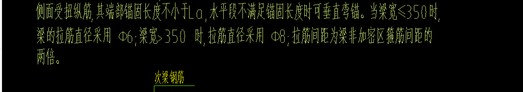

  • 請(qǐng)問廣聯(lián)達(dá)框架梁的拉筋需要設(shè)置嗎?怎么設(shè)置呢?老師請(qǐng)指教。
    拉筋
我來答  邀請(qǐng)別人來回答
全部回答 (5) 首答僅用{{minutesHtml}}
  • 屬性中輸入
    2020-04-10 14:45:36
  • 梁里輸入側(cè)面筋后,拉筋自動(dòng)就有了
    2020-04-10 14:45:52
  • 輸入側(cè)面筋后就自動(dòng)出來了。
    2020-04-10 14:45:52
  • 輸側(cè)面筋  拉筋自動(dòng)出現(xiàn)  也可以修改拉筋
    2020-04-10 14:49:25
  • 這個(gè)軟件默認(rèn)就是這個(gè)的,不用設(shè)置,不同時(shí)才需要設(shè)置,在計(jì)算設(shè)置中設(shè)置就行了。
    2020-04-10 14:52:53
