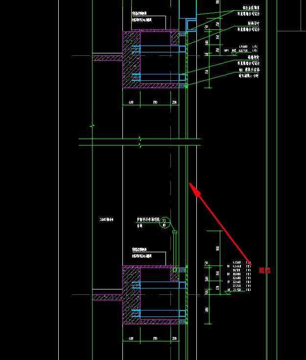

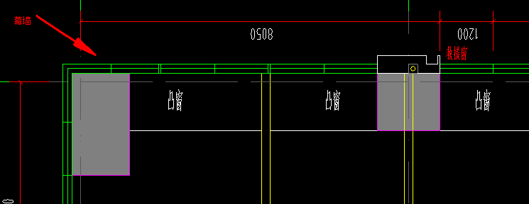

    請問,像此圖紙有凸窗按照計算規則是不計算建筑面積的,但是凸窗在幕墻內,那這層建筑面積怎樣計算?是否計算凸窗及幕墻?

    那屋面上面有風井,但是也是拿幕墻維護的,請問要計算建筑面積嗎
    符合要求的,幕墻可計算建筑面積答疑解惑
    2020-04-10 14:40:14
  • 按幕墻的外邊線計算建筑面積。凸窗也計算建筑面積。
    2020-04-10 14:39:24
  • 按幕墻外邊線計算建筑面積
    一些飄窗不計面積,圖中凸窗不是這種,要計的。
    2020-04-10 14:40:33
  • 你好,你這個就的按照“幕墻的外邊”進行計算建筑面積的。(所以你這個凸窗也是計算了面積的)
